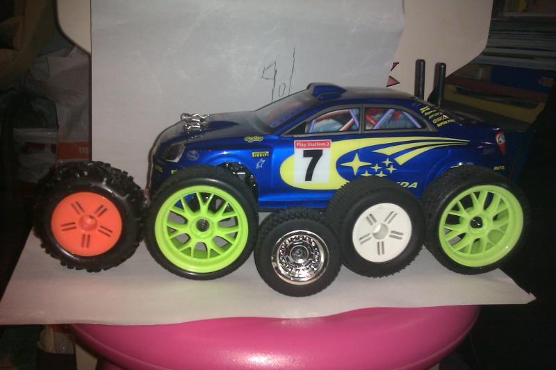

Kiross:
rc18lm колеса ? ужо купил могу сфотать. + более копийный кузов от субары WRC.
Сфоткай пожалуйста, очень интересно про колеса и кузов!
Kiross
Капитан_Улитка:
белые диски с родной резиной(мини пин)
зеленые от 1/10 с асфальтовой резиной.
Оранжевые родные диски + резина RC18T LOSB1171
Ну и хром от ЛМ версии
Как то так 😃 + едут еще дрифтовые белые от 1/10.
остальные фото в альбоме.
Капитан_Улитка
хромированные в самый раз! я такие и хочу купить (если что, потом по размерам спрошу)
Кузов гораздо лучше стандартного)
Кстати, колеса 10 тые встают без переделок? Как машина ведет себя на самых малых и самых больших диаметром колесах?

Kiross
для 10х дисков нужны 12 хексы(у китайца 6мм) - переходники с оси на диск я взял эти www.r2hobbies.com/eng/proddetail.php?prod=9868-021 - подошли, но есть оригинальные (плотнее сидеть будут).
На больших нормально, разница в высоте 4мм со стоком не критично. Пришлось только дифы донастроить - шайбы подложить. А маленькие я из дома не выкатывал разницу негде чуствовать,дома слишком мало места.
