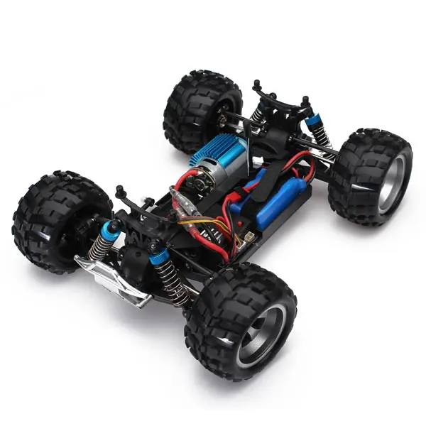

Покритикуйте выбор запчастей , я так понимаю максимальная совместимость по деталькам Wltoys A949
Далее НЕ РЕКЛАМА !!!
Чашки пластиковые ru.aliexpress.com/item/…/32696465221.html
Комплект шестерен ru.aliexpress.com/item/-/32676800032.html
Гексы ru.aliexpress.com/item/…/32626603000.html
Кости ru.aliexpress.com/item/…/32689928524.html
Радиатор ru.aliexpress.com/item/…/32709110626.html
Запасной моторчик ru.aliexpress.com/item/…/1870281650.html
Приводной вал ru.aliexpress.com/item/…/32705282297.html
Чашки не подойдут, покупать надо те, которые я выше давал, с ибея.
С хексами тоже не рисковать, купите по моей ссылке, 7мм встали отлично. С шестернями хз. Можно рискнуть.
с ибея.

грусно((, а все ссылки на SHP таки приводят к влтойзу- упорно на А949- 959 должна быть по ходу совмстимость…, а не затруднит ответить не подошло как - больше меньше или длиннее?
Диаметр штифта не подходит, толще сильно. С влтойзом все таки неполная совместимость. Те с ибея заказал на пробу и они сразу подошли, заказал второй комплект.

Эти шестерни не подойдут к Вашей модели, у Вас мотор 370-й стоит, а у влтойз 390-й мотор. У 370-го мотора вал толщиной 2мм , у 390-го вал толщиной 2,3мм. Пиньен из этой пары просто не зафиксируется на 370-м моторе. Да и еще скорей всего придется переделывать крепление мотора чтобы поставить шестерни от влтойза, потому что в этой паре пиньен идет на 17 зубов. У Вас на модели регулируется зазор между шестернями? Есть возможность движок отодвинуть?

да снизу есть регулировка, тогда сразу заказать 390 мотор )), обманем систему)).

Не, этот вопрос надо решать срочно. Проблема такова, при нагрузке на колеса, я гонял по щебню например, штифты ломаются у пластиковых. За одни выходные поменял 2 комплекта, были запасные пластиковые. Так что это не вариант, нужно заказывать метал. Решить вопрос с пейпалом, цена вопроса 200 р за пару, смех.
Без переделок 390-й двиг вряд ли на мотораму для 370-го встанет. Отверстия креплений могут не совпасть. Но думаю можно рассверлить мальца отверстия в мотораме и все получится

ru.aliexpress.com/item/…/32606645661.html да это обычная жестянка, думаю покатит. Хотя я бы купил именно от влтойз. На приведенной ссылке на валу мотора нет плоской части сверху, вал полностью круглый, не знаю как это отразится на креплении пиньена, он ведь крепится стопорным винтиком который упирается в плоскую часть вала. Как винт в круглую часть упрется сказать трудно

Там мало совместимых запчастей. Конические шестерни, диффы, корпусы диффов, центральный вал, пара спур-пиньен - все разное. Схожи только рычаги подвески, ступицы зад/перед , держатели ступиц и подшипники в ступицы. Да по статистике отзывов владельцев рычаги у влтойса крепче чем у хсп.

Итого:
Ферумные аккумуляторы- плюсы- не перегревается контроллер, напряжение приближено к заводскому- полностью заряженный- 7,2 вольта. минусы- 800 заряженных махов хватило на 10 минут интенсивных травяных покатушек, двигатель нагрелся, регуль теплый,
гравийная среда- больше 10 минут адского треша до вялости, двигатель горячий до обжигания регуль горячий.
Полимер вздутый старый- больше 15 минут покатушек- просто устал )), гоняет как в жадницу ужаленный, скорость больше 30 км визуально. все греется причем сильно.
Выводы:
плохо держит траекторию, из за болтающихся колес
охлаждение движка - обязательно
защита амортизаторов- обязательно- видел как отскакивают камешки от защиты.

На выхах обкатывал новый мотор (370) на липохе и спалил минут через 10 покатушек по траве. Радиатор без кулера стоял.

Моторчик предварительно, без покатушек обкатывали? коллекторники вообще полимеров не очень любят, поэтому обкатка очень желательна, да, по траве перегрелся даже на феррумнике, по гравийной стоянке- охлаждался видимо интенсивней от набегающего потока, а ведь шпарил как ужаленный, отсюда вывод- машинка не для травы- маловата она((.
На обкатке и сгорел 😃 Вообще гоняю тачку и в хвост и в гриву, и по траве и по гравию, где придется.
Обкатка коллекторного мотора производиться не на модели. К мотору подсоединяются провода от регуля и опускают его полностью в емкость с дистиллированной водой (на крайняк подойдёт просто из под крана). После этого газуют, постепенно увеличивая обороты в течении 5-10 сек. После этого в обратную сторону так же. Повторяют еще раз процедуру вперед-назад в воде, но время секунд 30 на вращение в каждую сторону.
