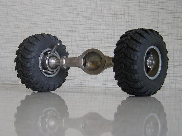

a_selivankin
корпус моста примитивной формы. кто мешает спаять такой из жести или оцинковки и забыть про поломки.

a_selivankin:
Он ведь гнуться начнёт. Не стендовая как-никак моделька. Да там ещё и кучу точек крепления надо иметь… Золотой мост получится…, а для мм требуется копеечный, максимум - рублёвый. Ваши изделия, конечно, шикарны, но немножко не в той плоскости.

a_selivankin
с оцинковки гнуться не начнет. так я и предлагаю рублевый вариант:паяльник, ножницы и пару вечеров свободного времени. р.s. спасибо что оценили мои работы.
fotki.yandex.ru/users/a-selivankin/view/883583/?pa…
вот для примера без страз золотых хабов и не литье.согнуть тоже не получиться.

a_selivankin
вот еще пример самодельного моста в 18 масштабеrcopen.com/files/4d75472f9970730077aca7ff стоит заметить что и резина тоже самодельная.как верно заметил Дмитрий мини монстр полностью отвечает своим требованиям и цене. хотите лучшего, чтобы не ломалось прыгало и ездило готовьте деньги и не 150 американских денег а значительно больше.мм хорош именно как мм у самого такой есть и все попытки сделать из него чтото другое приводили к покупке другой шаськи.конструкция достаточно удачная и сбалансированная,улучшение одного неизбежно приведет к ухудшению другого.тюнинговать? ну можнорадиатор вместо синего розовенький поставить а остальное абсолютно ненужно. лучше он не станет.

Фантастика какая-то. Не представляю, как такое сваять. Какова технология, инструмент? Ну не паяльник же с ножницами, не верю.
Офигеть:)
a_selivankin
ну еще молоток и металлический шарик .вот вроде бы и все. а так если интересно зайдите в раздел грузовики там много интересного. теы зил157, краз 255 ,первенцы советского тракторостроения…

a_selivankin:
Волнуюсь, жду описание технологии.

a_selivankin
неа.резко увеличиваеться радиус поворота. в 18 масштабе не мой мост . мой для 157 зила.
