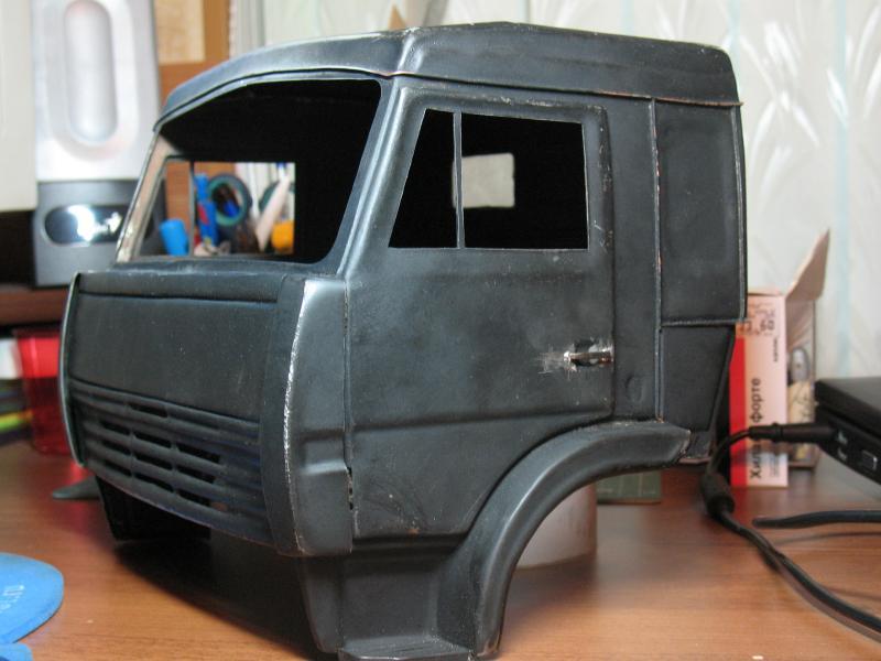

ну вот пришли к тому с чего начинали. улучшение одного неизбежно приведет к ухудшению другго. баланс конструкции.глаза бояться руки делают .я тоже год назад о таком и не помышлял. начинал с мм . потом был rcopen.com/files/4bb796869970730077c9ab3b. затем кабина камазаrcopen.com/files/4c6454109970730077cb7c3c а сейчас зил 157 полностью самодельный. с металлом также как с бумагой не сложно. вырезал, согнул,спаял.
