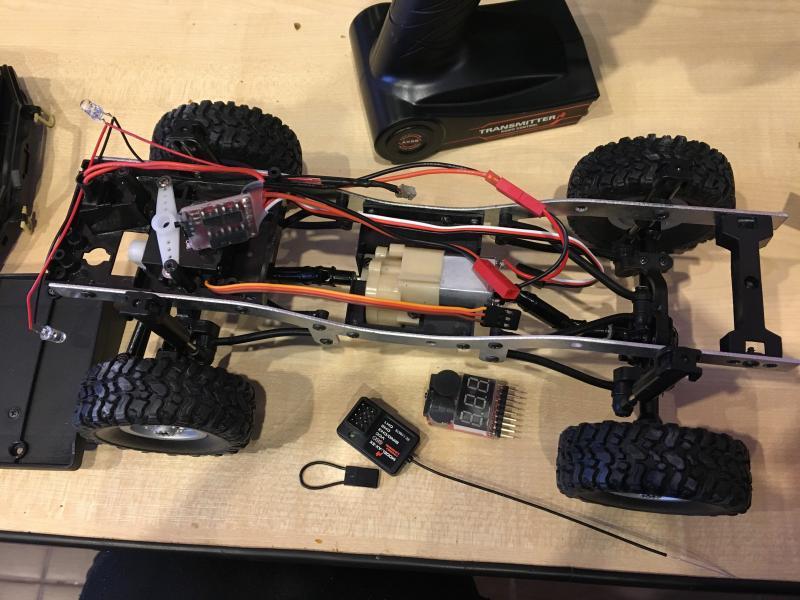

это где вольтметр и пищалки?
Самая элементарная пищалка, до 8 банок, с экраном вольтажа, и кнопочкой настройки

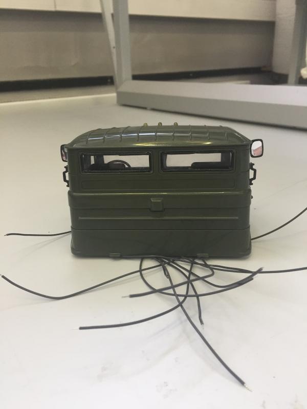

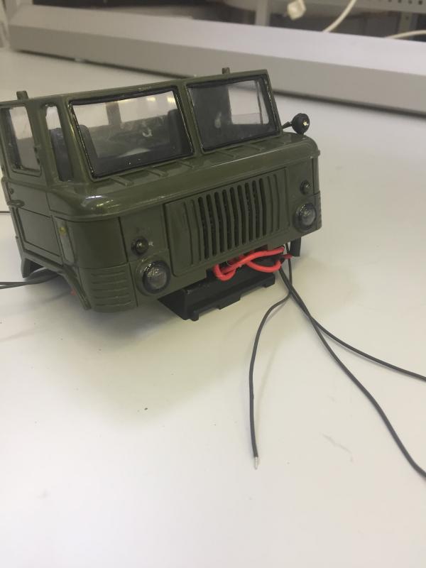

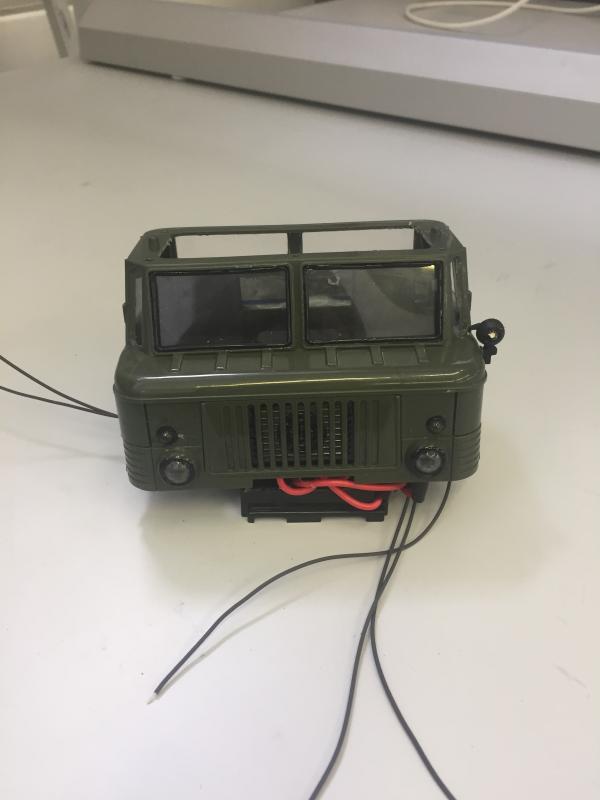

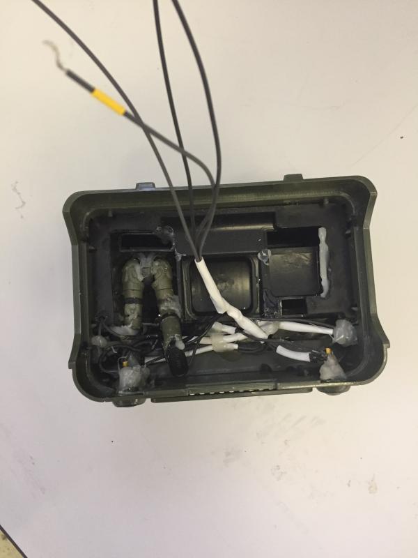

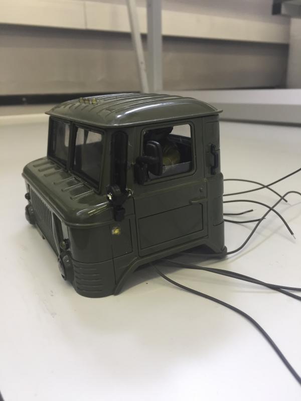

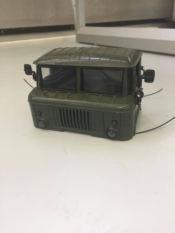

У меня мастер поворотники- габариты вверх ногами привернул, а у кого-то кОтОфот на кабине закрасил 😃

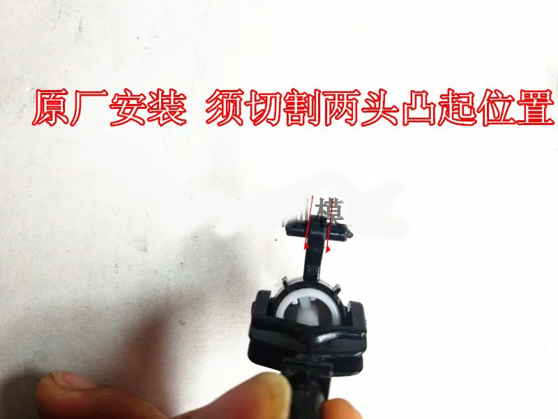

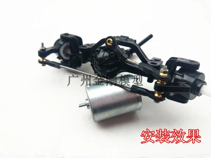

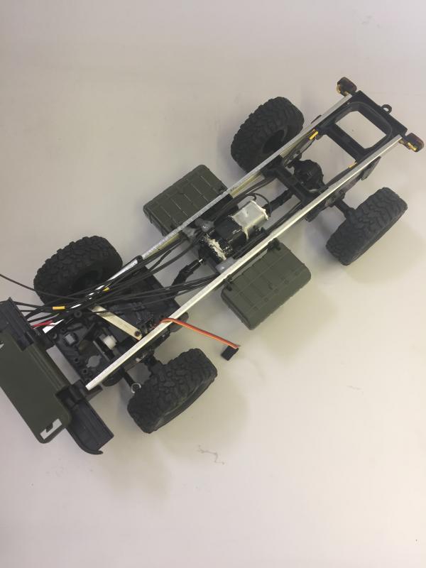

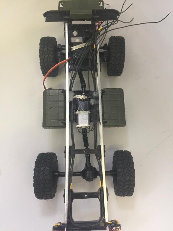

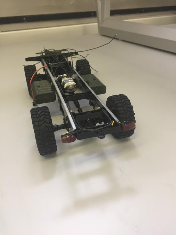

Приехали сегодня держатели тяг ! Вот что получается !
Поставил все новые тяги ! Ход подвески стал более жесткий . Так как моделька легкая , стала плохо отрабатывать на неровностях. Это из за новых тяг. Может немного смазать или со временем притрутся.

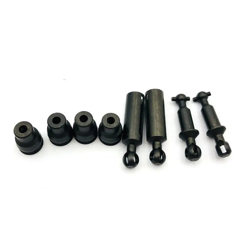

Здравствуйте уважаемые форумчане.Помогите разобраться .Переделал ребенку все машинки на литий ионные аккумуляторы и пропорциональное управление, регулятор скорости использовал такой же как многие ставят на wpl на 20А.Аккумуляторы с АлиЭкспресс liitokala 30A 3000mAh всё прекрасно работает. Потом приобрел Kit WPL-C24 к ней аппаратуру AUSTAR-AX5 такой же 20А регулятор и такие же аккумуляторы liitokala 30A 3000mAh, но почему-то регулятор отказывается работать на этих батареях , гудит и всё,выписал у другого продавца такой же регулятор тоже не работает, ставлю аккумулятор от s макса на 1500mAh все работает без проблем.И ещё вопрос, кто ставил металлоабгрейд на wpl подшипники у всех плохого качества или только мне так повезло?Морковки болтаются хуже чем на пластиковых втулках.Извините если не туда написал.
