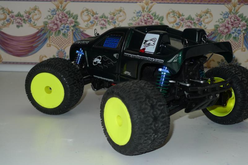

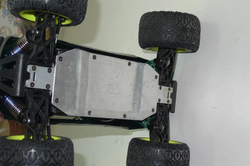

Кому интересно выложил фотки своего лося у себя в альбом.
Astro
а банки по бокам? там аккумуляторы?
jzon
Да, две справа, две слева и две на штатном месте.

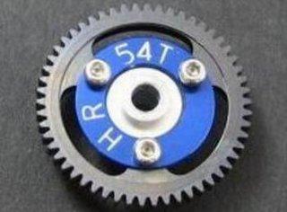

В борьбе с биениями решился заказать такую штуку: rcopen.com/files/49a996869970730077e39f76
Заменяет пару спар+слиппер. Не понравилось только то шестерня алюминиевая, требует стального напарника, да шумит громче.

Поставил алюминиевые чашки. Зазоры значительно меньше. Биения после срабатывания уменьшились, но они есть.
Реально ли в домашних условиях, пользуясь дрелью, расточить отверстие в стоковом пиньёне до диаметра 3,17 мм, чтоб не увело?
