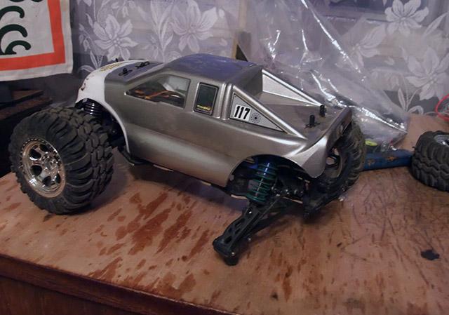

В конце концов допрыгался.
Сиганул со стадиона. А там обрыв. Подошёл, а лось далеко внизу лежит… и ножка сломана😢
Вот мой.
Сломана калёная полуось. Сломаны верхний и нижний рычаг.

Под конец вломился на полной скорости в бордюр - полетела каленая полуось (облом около подшипника)…
