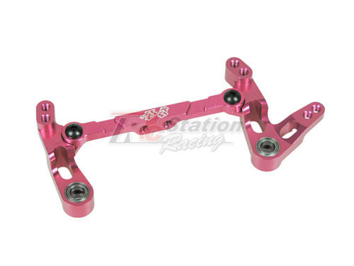

Захотел чуть увеличить выворот и чуть снизить люфт в рулевой…
Говорили добрые люди - бери рулевую от OTA-31, нет, купил от Сакуры…
такую
пришлось резать центральную планку и удлинять ее алюминиевым уголком - доводить до длины пластиковой детали.
Не сложно, и результат желаемый получен, но - в следующий раз буду брать рулевую от ОТА.
Скоро приедут пару новых комплектов - сравню выворот.
