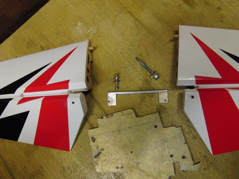

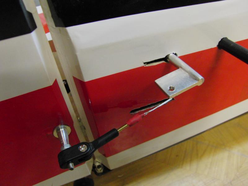

Собрал 30cc, с DLE30, с канистрой. Центровка задняя, примерно 180 мм. Вчера облетал, не комфортно. Сегодня переделываю РВ под одну серву.
igork
Longeron:
Без переноса, скобой? Если будет возможность выложите фотки
aladdin
у меня як54 с дле-30, я сразу собрал с одной сервой. центровка в норме, при этом батарея зажигания на моторном боксе, борт сразу за трубой.
если ставить две сервы “взад” то видимо переносом батареи борта в нос не отделаешся, кроме веса второй сервы будет добавка свинцовая на носу.
тяги карбон.трубка 3мм, проходят в пластиковых “рукавах”. одно пока вышло хреново, тяги ходят туговато и РВ не возвращается в ноль, хотя серва достаточная, BMS-620MG. надо попробовать смазать в трубках.
Longeron
СУ26 у меня тоже с одной сервой, в соответствии с прилагаемой фурнитурой. Sbach 300 укомплектован в расчете на две сервы. Сделан, вроде, специально для DLE30. Поэтому изночально “тупо” собрал комплект, результат: взлетный вес 5500, ц.т. 180 мм от передней кромки (вместо обещанных 132). Вообще думаю, это хорошо, удастся уменьшить массу. А одной машинки хватит, ведь у СУшки площадь оперения и РВ больше, летает хорошо.
Скобу выточил из дюраля
rcopen.com/files/4c866f7b9970730077c9f3c5
