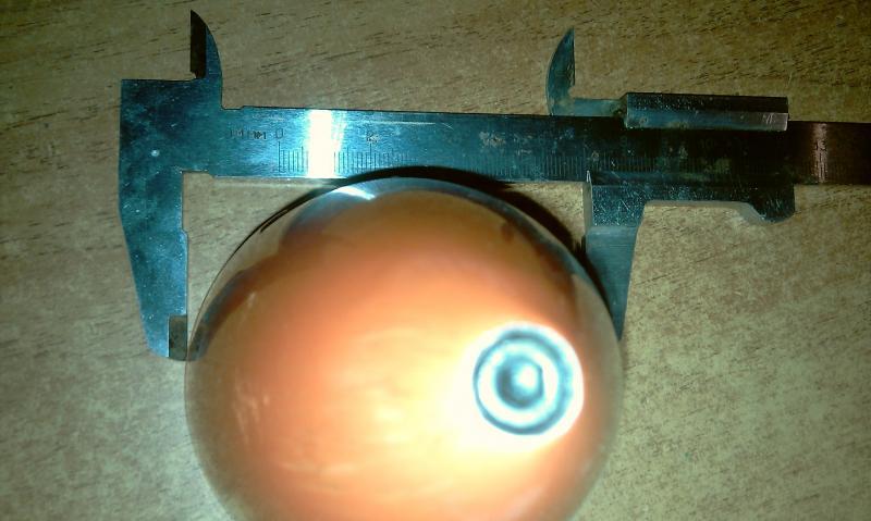

Подскажите пожалуйсто, какой лучше кок поставить на 50сс версию?
На Циклоне есть несколько размеров в карбоне, не знаю какой брать-3.5 или 4.0, хотелось что бы был в ровень с наплывом на капоте.Зараннее благодарен.
Alexander#
vadim555:
90мм
AVP63
Кок 4-х дюймовый подходит идеально. Диаметр прилива чуть больше 100 мм.
AVP63
У вас, Александр, самолёт от Goldwind. Его размеры и комплектация несколько отличается от Sbach от Циклона. У последнего кок в комплект не входит и размеры у него именно такие, как я указал. Если интересно, могу рассказать историю приобретения и эксплуатации своего Sbach 342.
