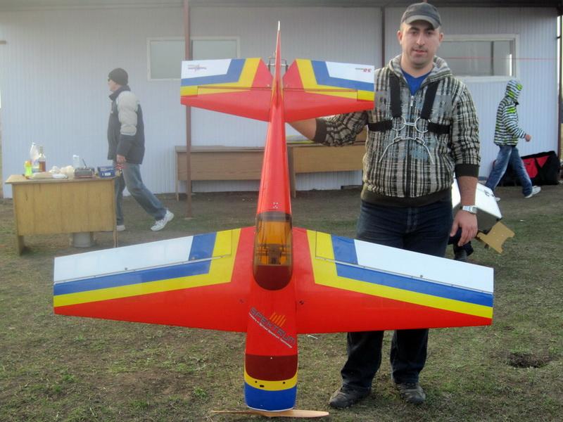

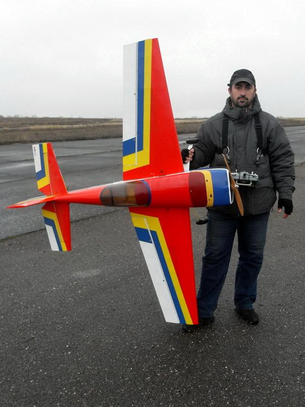

Могу рассказать из личного опыта.
Уже скоро год как летаю на 2-х метровои Экстре 330, переделаннои из ДВС варианта. Взлетныи вес моей Экстры = 8кг, моторчик стоит вот такои, регулятор такой и пара таких акков (10S4000мА). Все это хозяиство крутит винтик 22х12 и тащит самолетик вертикально вверх очень весело:)

TempesT
Алеша_Татаров:
Чет самолет для таких размеров тяжеловат ?
Ну почти 8кг, а точнее 7,8кг. В свое время самолет летал на ДВСе, но был разбит об планету:(, после чего полностью восстановлен, вот и “поправился” на 300гр. После ремонта пересел на электротягу, о чем ни разу не пожалел:)
Еще один немаловажныи нюанс - для того чтобы нормально пользоваться большими электрическими самолетами, в бюджет надо закладывать НОРМАЛЬНЫИ зарядник❗
