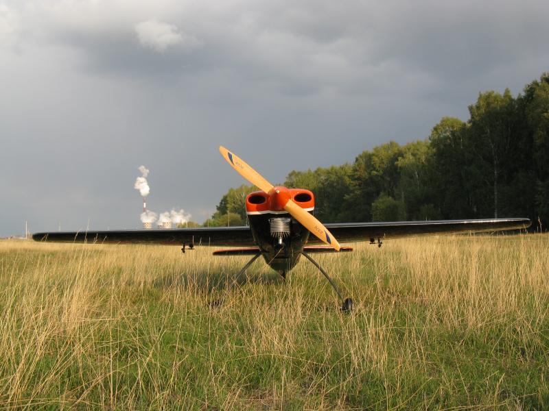

Alexander#
jurist:
Фото в студию!!!
Чего фоткать-то?
устройство площадки не видно, остальное собрано практически штатно…
Сегодня облетался…
Несколько обескуражен… Бегу впереди паровоза… Летаю ещё неважно, а получил очень вертлявый самолёт с дикой тягой. На облёт воткнул 22х10, ход газа зажал до 70% на открытие, а всё равно, замешкаешься с уборкой газа после выхода из фигуры, он в пологом пике моментально скорость набирает, что элероны поют…
На днях поставлю капот, буду летать на 24х8
jurist
Alexander#:
Чего фоткать-то?
Дрыгатель как поставил сфотографируй.
Мой приятель собирает такой самолет с ZDZ80rv-j. Вот и интересно кто-как капот режет.
А площадка шасси меня мало интересует. Ты сам в первом сообщении спрашивал про сборку, вот я тебе и сказал с чем люди сталкиваются.
Alexander#
jurist:
Сфоткаю. Сделаю короткие стойки и сразу.
Я пока не резал, сейчас из капота будет торчать миллиметров 45, аж датчик Холла видно будет.
Честно говоря, даже не представляю, как резать под “клыки” глушителя

Alexander#
Закончил сборку, полетал, взвесил…
8,1кг с топливом.
Равен весил ровно на полкило меньше - разница в весе моторов.
100 грамм сниму с батарей, больше неоткуда. Многовато, конечно, для такой площади, но вариантов нет, буду летать так. Зато садится предсказуемо.
Поставил капот. Резать пришлось жестоко, не пролазили клыки глушителя. Просто вырезал пососу, вместе с куском фанерного кольца. Жесткость капота конечно ушла, но для этого типа крепления имхо не страшно.
Ещё пара небольших недостатков АРФа:
  1. Не просверлены отверстия в капоте под нижние крепления. Естественно, с первого раза промазал 😃
  2. Очень жёсткие стойки. Они, конечно, крепче, чем у Равена, но тяжеленький самолет скачет на посадке аки козлик, что не полезно для его здоровья.
    Планы:
  3. ещё укоротить стойки движка (на 3см) - можно будет получить заднюю центровку (сейчас только нейтраль). Придётся пилить фанеру - упирается раструб карба.
  4. перенести серву газа с файрволла и сделать мягкую тягу - одна серва на этом месте уже стрясла себе мозги. Вот только как это организовать пока не знаю.
