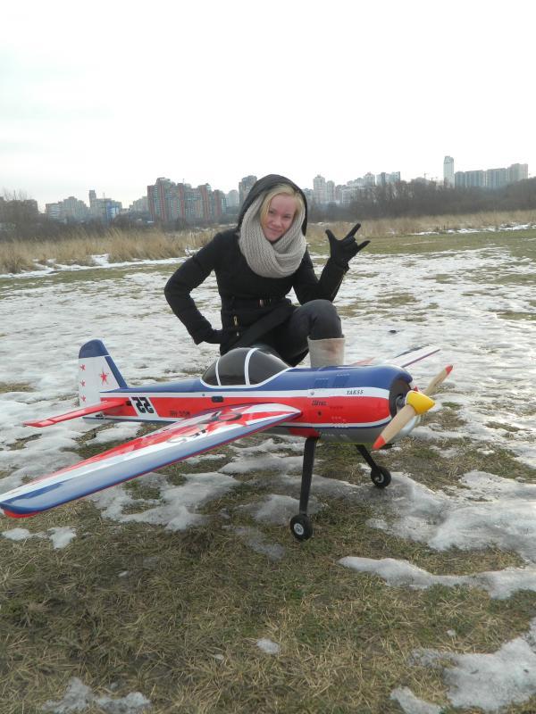

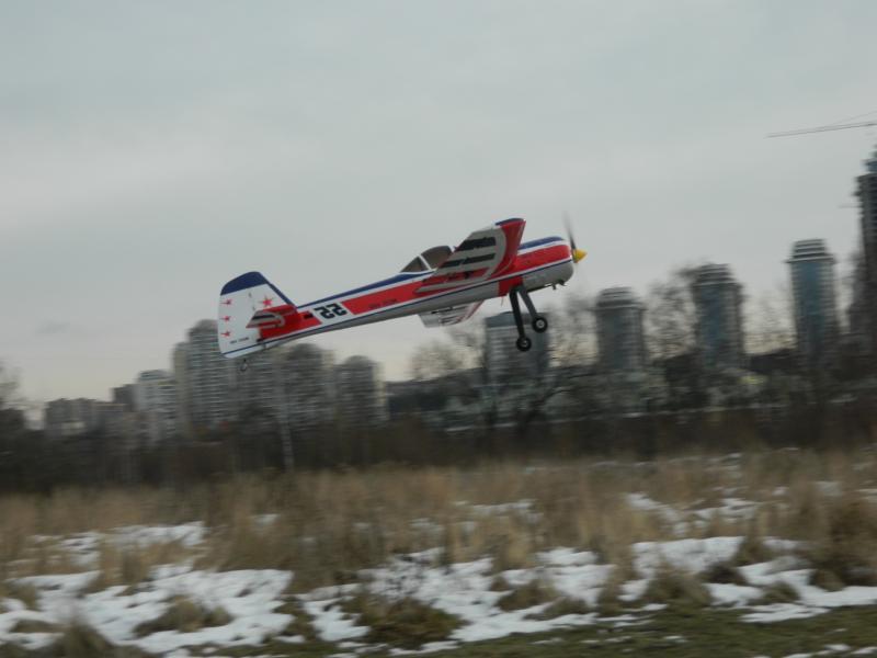

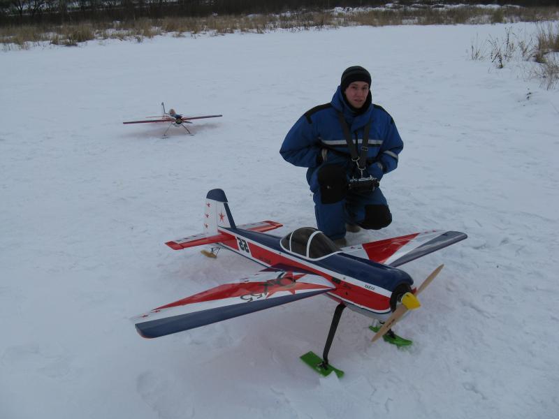

Мы с сыном тоже собрали эту модель: мотор - JC23EVO, сервы - Hitec 5565MH (на газ не помню какая), борт - 2S-2200, зажигалка - 2S-1500, винтик - 18х6 FIALA, стойка шосси - карбон от какого-то самолета. Выключатели борта и зажигания от Powerbox. Петли и заправочный клапан от GreatPlanes. Бензобак - на 250 мл от детского питания.
Облетали 30 ноября прошлого года. Полетный вес - 4550 г. Площадку под стойку шосси сразу усилили, так как она не произвела впечатления нормальной. Летает отлично!
За месяц полетов спалили 8 литров бензина 😃
Последние 3 фото - полеты 1 января этого года.
