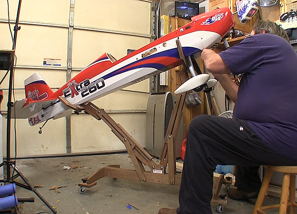

Собрал два своих самолета, купленных еще в прошлом году.
Сухой вес в полной комплектации с вингетами получился 8704 и 8724 соответственно.
Комплекташка:
-Да-70 с подкапотниками
-Мезлик 24х10 ТН и 25х8evo
-Сервы JR8711 по кругу
-Стойки карбон с SDS
-Повербокс Эволюшен
-Батарейки Зиппи компакт 2х3700мА
Через пару недель погода установится, полетим. Центровку пока выставил по заднему краю трубы, так как от Артура уже есть информация, что по центру трубы слишком передняя

Эх… мне бы кок такой же бэленький найти,тыщ так за четыре😒 Ни укого не завалялся лишний?😃
Стапель понравился
