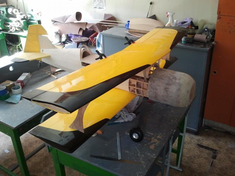

А вообще по факту я не встречал бипов под такой размер. Под такой двиг самое оно моноплан 2.2-2.3м до 9-10 кг. но если пробовать, то я бы выбрал вот это:
Раз
Два
Там и место под канистры есть, но с ними веса наберешь мама не горюй. У меня был Ультимейт с 3W-55, летал хорошо, но не мое, все снял, тушка кста осталась, если чего. Мотор мой примерно как EME70 весил. Если не будешь вешать много лишнего, то в 8 кг уложишься, он с таким весом летает более чем прилично. Если дым поставишь - летать тоже будет, но уже не так хорошо, возможно. Вообщем, надо пробовать.

выбор пал на ЕМЕ-70.
самолет будет питтс. надеюсь…
