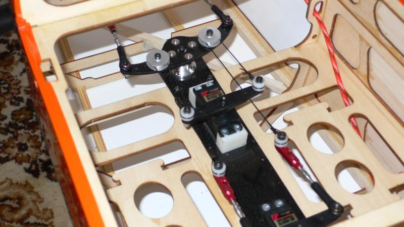

Сделал сегодня ещё 2 полёта. И то, второй досрочно прекратил - кончился РН. Вернее самодельный механический матчер, который видно на видео выше. Надо новые шкивы выточить, с глубокими канавками.
выточил

Костя что за сервы? не вижу…
мучаюсь сейчас какие брать

Че то на вид мудреная система с рудерными сервами…
про такую (только фирменную) DA кино сняли

грамотная приблуда!!!
я с этими чуваками с австралии общался по e-mail…парни грамотные

Да никто и не говорит, что не грамотная… Очередной очень грамотный способ отъема денег ИМХО😒😒😒
flykoss
да какие там деньги то - обрезок текстолита и полметра верёвок:)
Губанов_Игорь
Ну фирменная панель денег точно стоит. Не знаю, меня и без веревочек все устраивает по полной, на жестких тягах. За прошедшие пять лет две сервы по очереди 7954 в спарке горели по электронике, вторая серва пересиливает неисправную. А после посадки все равно с сервой ковыряться, на исправную менять.

По сколько с каждым днём созреваю приобрести самалёт больше 100cc тоже по больше углубляюсь в узлах силовой установки серво - и всё время немогу наидти справдливова отвата на усиление механизма серво для РН. Почему именна им замарачиваетса больше всево - изза тово что на элеронах проста нет места для узстановки таких узлов? ведь там усиление ну ни как меньше чем на РН. A вибро гашение на тросах и так больше, так зачем?
Desmo
Блочная установка машинок позволяет не заморачиваться со сведением машинок, это раз. Кинематика в принципе исключает борьбу машинок друг с другом - это намного ниже токи покоя, меньше нагрузки на цепи. Во вторых, спасет, если одна из машинок наглухо заклинит, рудер все равно останется управляемым. заводское исполнение от SWB на две, три и четыре машинки. Двойная по цене - как хорошая серва.
