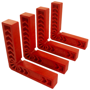

Немного офтопа. Увидел тут у буржуина стапель для сборки фюзеляжа, задумался, решил несколько уголков прикупить, что бы не скручивало при сборке. В идеале такой стол бы с креплениями как у него, но в квартире проблематично.
Стапель не помешает, но, если дрова нарезаны лазером качественно, то искажения при сборке почти не возможны. Даже если детали чуть повело при хранении и транспортировке.
Мне постоянно приходится хвост выводить, хоть собираю на стекле ровном + столешница + стол на котором сделал дополнительные ножки для ровной поверхности. Заказал с Али уголки, буду ими собирать фюзеляж. В планах новый большой проект, не хотелось бы собрать криво 😃
Уголки такие - 150х150. Есть 200х200, но пока посмотрю, если будут удобные куплю и те.
Не подумал, возможно кому-то будет интересна ссылка на уголки: ru.aliexpress.com/item/…/32381337627.html
На Али очень сложный поиск, тем более когда не знаешь как зовут то, что ищешь. 😃
Запросто все уводит, если не контролировать и не фиксировать. Особенно после лазера, так как надо очень тщательно всю сажу счищать из мест последующей склейки. Особенно это касается точной вклейки стабилизатора относительно крыла. Если линейный размер от стабилизатора до крыла можно как то контролировать линейкой плюс-минус один миллиметр, то по углу позиционирования стабилизатора относительно крыла ничего не придумать, кроме стапеля, когда крылья и стабилизатор точно выставлены в одной плоскости, а отверстие под пенал стабилизатора сделано заведомо с зазором. Тогда можно клеить ровно. (на глаз точно не получится, даже наоборот, получится криво) В реалиях, без набора стапелей и точных приспособлений самолет ровно не сделать, к сожалению. Поэтому на разные стапеля и оснастку уходит много времени и места. В домашних условиях ровный самолет не получится, если не занять под него всю комнату целиком на время постройки
