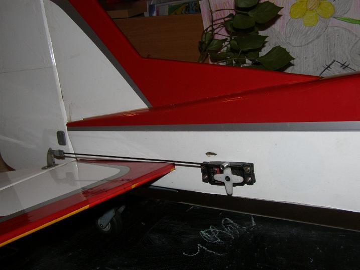

Две сервы РВ и РН прекрасно встают перед стабилизатором, там даже утолщения в фюзе имеются как раз под машинки стандартного размера. Только расположить надо одну выше с одной стороны, другую ниже с противоположной.
Я поставил так - отлично встали.

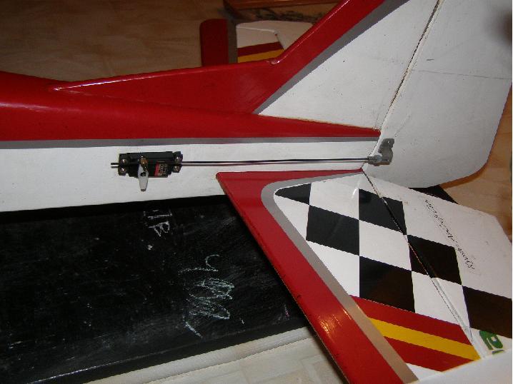

Конечно интересно, буду рад любой полезной информации. Если не сложно сфотографируйте хвост, сейчас меня интересуют сервы.

Calibri-X
Ну реакция у него на элероны вроде ничего была, если конечно не придерживаться инструкции по сборке, а поставить на свой “вкус”. РН с наклонной осью вращения мне не нравится, т.к вызывает крен, хотя может кому и наоборот.
“Опытные руки” на базовом КС-60 крутили бочки и пытались висеть, вполне красиво. Но всеже переделанный гораздо интереснее.
Вообще по модернизации надо эту тему еще раз внимательно прочитать. Тема начиналась с КС-40го и продолжена была по КС-60му, все переделывалось аналогично, только на КС-60м еще установил бензинку и элероны сделал сужающимися . На крыле КС-60го вырезы под элероны отступают от фюза на значительное расстояние поэтому этрезаем лишнее по диагонали (ну надо же чем-то жесткость создать, да и крепление крыла чтоб не вырвало).
РВ, и РН делается тупо из бальсы 8мм (средней плотности). Неподвижные части РВ и РН модернизируются, лишнее отрезается. Пленка предворительно отклеивается утюгом на необходимое расстояние, после переделки обтягивается обратно. Линия врашения РН делается под прямым углом относительно стабилизатора.
Элероны.
Передняя рейка - треугольной формы выпилил выстругал из (сам незнаю точно из чего) елка/сосна на своё усмотрение. к ней криклеил рейку из бальсы 8мм. Задняя кромка бальса 8мм, нервюры 1,5 мм(двутавр) в местах крепления качалок 4 мм. Вообще элероны сложноваты. Но зацикливаться не стоит можно и простые сделать. Сужающиеся красивей смотрятся. В районе фюзеляжа их ширина около 13 см. по концам крыла 5…6 см. Сделаны диогонатьные жесткости из бальсы 4х4мм.Посмотри на предыдущие фотки ясно станет.
Шасси - с хвостовой опорой. (Хорошего ВПП не требуется).
Дополнительного усиления крыла не требуется. Перед вылетом стык проклеивается скотчем по-кругу.
Летает на ноже. Переворот по крену меньше секунды. В полете можно развернуть в противоположное направление практически на месте.
После модернизации аккуратней с маневрами на полной скорости.
