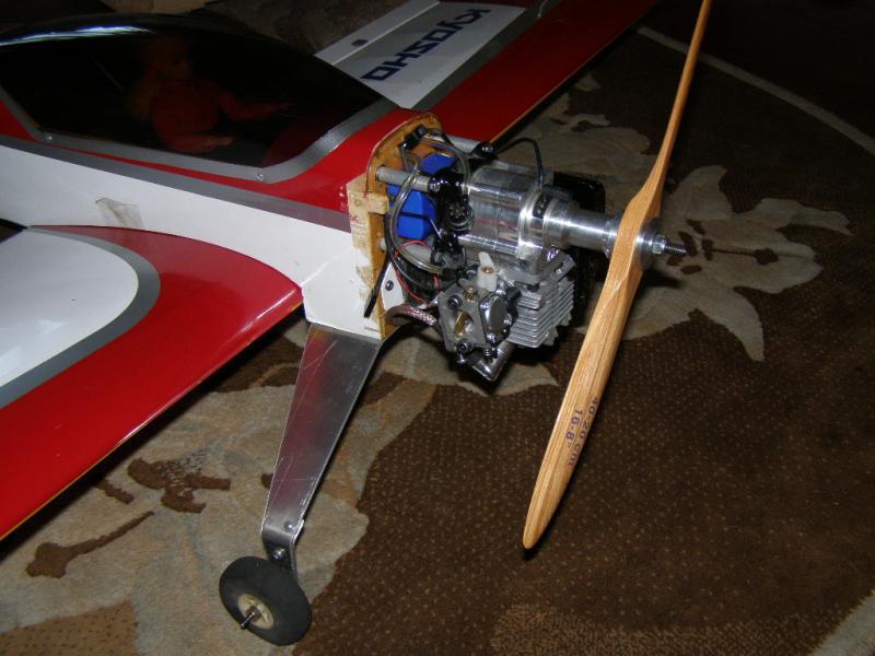

Вот такая морда стала у Кальмато-60-й с бензинкой. Пока без капота.
Оптимальный вариант установки двигателя. По другому этот двигатель на этот самолет не поставить. Еслии ГБЦ поставить вбок, то тогда на крыло нужно будет грам 70 груза привинчивать. Если ГБЦ вверх - то крайне не красиво получится.

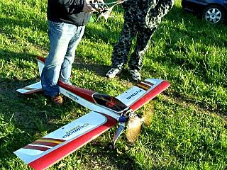

Облетали вчера 60-й с бензинкой.
Летучесть не ухудшилась даже при увеличении веса в полкилограмма. Летит ровно и уверенно. Бензо тренер - отличный получился. Запуск двигателя радует - просто пипец.

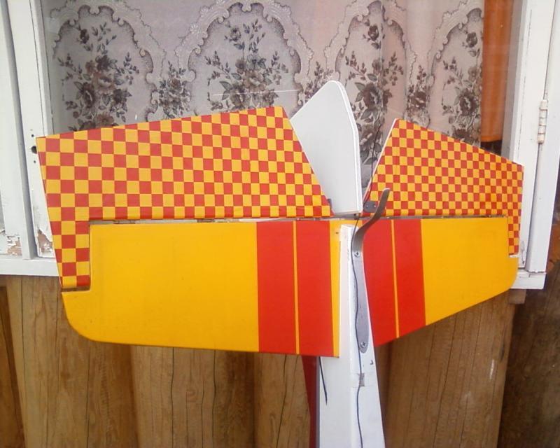

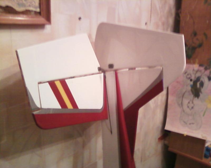

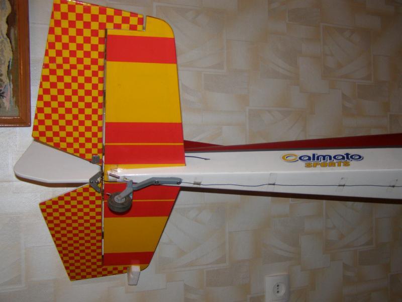

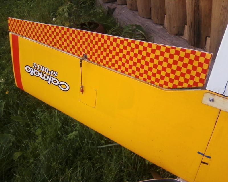

КС-60Бензо Модернизирован еще глубже!
Расширенны элероны, Стабилизатор, Киль.
Лета-а-ет … просто кайф!
Метки центровок - до модернизационные

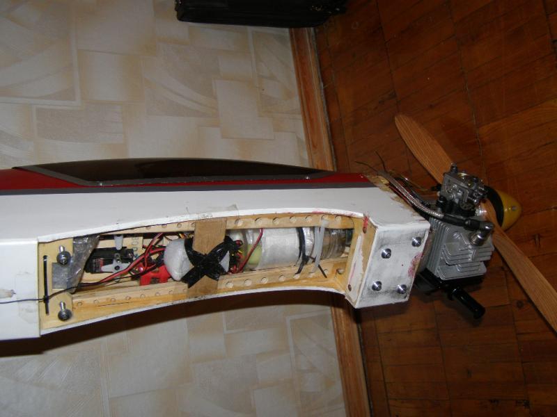

Под бензиновый двигатель фюзеляж усилен таким вот образом, ну и ранее описанным в связи с переносом шасси еще Лерычем на КС-40м.
