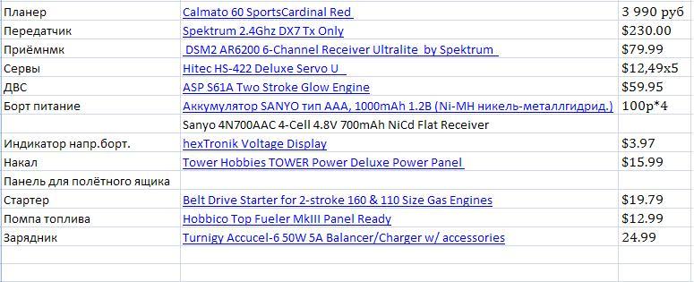

Доброе время суток. Вот набросал свой первый тренер.
Подскажите может что то нужно изменить, или добавить. Может какие специальные измерительный инструмент нужен.

  1. Серва всего одна, но и она не годится.
    For helicopters, the DS821 operates best with 30-size glow models, and up to 50-size electric
  2. Батарейка либо не та, либо к ней нужен БЕК.
  3. Зарядник с цифрой 6 стоит в два раза дешевле.
З.Ы. За цену заправки и стартера я воробья в поле загоняю…

Да серво конечто же 5 штук. Hitec HS-425BB Standard Deluxe BB U - такие подойдут?
Подскажите где зарядники дешевле. Я так понял и заправка и стратер можно дешевле найти?

Там же… Просто стоит взять с цифрой 6.
Заправка - флакончик от шампуня с трубочкой от бака. Стартёр - лишний вес.
З.Ы. Гляньте барахолку на этом форуме. Там частенько есть то, что Вам надо, причём ощутимо дешевле. 😉

С зарядником разобрался -
Turnigy Accucel-6 50W 5A Balancer/Charger w/ accessories
А вот что с остальным?

Если сервы Хайтэк, то выберите подешевле из этих:
Standard Servos
HS-311
HS-322HD
HS-325HB
HS-422
HS-425BB
HS-475HB - Discontinued
HS-485HB - Brand New
Батарейка для борта должна быть другая.
Например:
www.pilotage-rc.ru/catalogue/80_/80_50/RC6897/
Wherewolf
Изикот- г… полное… это я запоздавши…
Хайтеки бери 422 и не парься. вполне нормальные. и дешемше футаб 3003
батарея борта - металлгидрид 4 банки… липошки тут ни с селу, ни в красную армию…
стартер - на вырост что-ли…? впрочем нормально…
про накал… хз что это такое (именно этот), но моя имха - лучше взять стартовую панель…
она запитывается от акка свинцового на 12 вольт (например от упсы) и даёт и на стартер 12 и на цангу прикурки 2 вольта…или сколько там…
да… свечка… двигло обычно без неё идёт…

Планер Calmato 60 SportsCardinal Red 3 990 руб
Передатчик Spektrum 2.4Ghz DX7 Tx Only $230.00
Приёмнмк DSM2 AR6200 6-Channel Receiver Ultralite by Spektrum $79.99
Сервы Hitec HS-422 Deluxe Servo U $12,49х5
ДВС ASP S61A Two Stroke Glow Engine $59.95
Борт питание Аккумулятор SANYO тип ААA, 1000mAh 1.2В (Ni-MH никель-металлгидрид.) 100р*4
Sanyo 4N700AAC 4-Cell 4.8V 700mAh NiCd Flat Receiver
Индикатор напр.борт. hexTronik Voltage Display $3.97
Панель для полётного ящика Tower Hobbies TOWER Power Deluxe Power Panel $15.99
Стартер Belt Drive Starter for 2-stroke 160 & 110 Size Gas Engines $19.79
Помпа топлива Hobbico Top Fueler MkIII Panel Ready $12.99
Зарядник Turnigy Accucel-6 50W 5A Balancer/Charger w/ accessories $24.99
Рассматриваю вариант аппы Futaba 8fg.
Ну какими свечами запостись так и не разберусь не как.

А что ими запасаться? Гореть начнут только когда движок будет разваливаться, ну или случайно 12V подадите.
Возьмите парочку OS Max: N6 (A3) и N8
