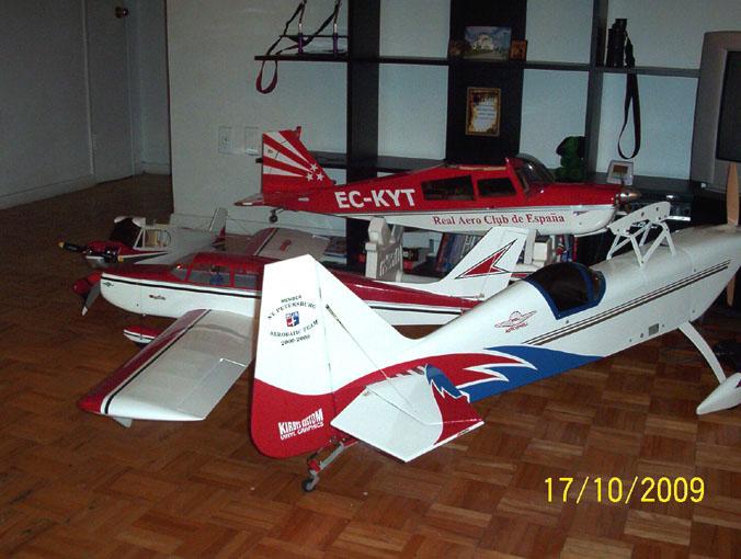

Да нет, если только в удовольствие возится с дровами, вот в больших моделях про Пчёлку. Он уже больше полугода собирает. Хотя эти дрова всем дровам дрова. Перетягивать тоже в удовольствие не всем. Я люблю работать с Ораковером
rcopen.com/files/4ade7c349970730077f02b82
  • кстати на Чероки от ГП, перетягивал только фёзеляж и то частично так как не мог растянуть заводские Монокотовые складки. Навозился с этим Монокотом - одним словом плохая плёнка. Ултимат под 125 Саито и Пайпер перетянуты полностью, а Декатлон от Феникс как был так и есть, толко виниловая графика от Кирби (тот кто на Аэроворкс работает). Мой вам совет берите тот Злин что есть в ваших местных магазинах и на который потом МОЖНО ЧАСТИ БЕЗ ПРОБЛЕМ заказать - ну там крыло или фюзеляж итп.
