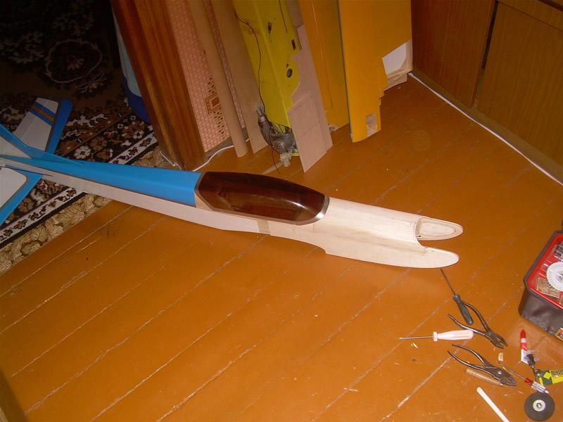

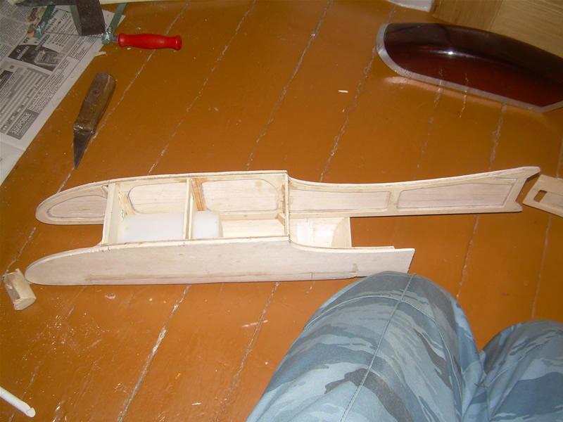

Решил, что стоит с него начинать… летать на бензине. Полгода думал, чтоб построить под МВВС 26 сс бензин. Кальмато спорт 60 очень мне нравится внешне, так что выбор пал на него. Екстры, сушки и катаны курят в сторонке (пока 😃 )
Строю классическим набором, фанерные детали мне показались излишне тяжелыми. Сосновые стрингеры 6х6 и прочнее и легче. Моторама из буковых брусков.
Думаю, что за отпуск построю…

Профиль ставлю NACA 2415, вроде бы на прототипе такой. Большой самолет, вес как на дрожжях растет 😦 .
StreetRaicer
что то мало как то похожа… ну может так кажется из за качества фото.
LUX
StreetRaicer:
Так я не копирую на 100%, Кальмато взят за основу. Геометрия сохранена, чуть формами поиграл.

Русинов_Сергей
LUX:
формами поиграл.
Фиговое решение. Мощный хвост с мощным носом соединены через слабую часть.
Надо было крылья на трубе собирать.
LUX
Русинов_Сергей:
У прототипа средняя часть образована двумя облегченными фанерками и зашита бальзой. Летает, в воздухе не рассыпается.
У меня 4 рейки 6х6 сосна + зашито цельной фанеркой 2 мм + фанерный облегченный полик. По любому крепче, чем на прототипе.
Русинов_Сергей
LUX:
Это понятно. Я про то, что хвостовая балка, в данном случае, имеет излишнюю прочность, а значит и вес.
