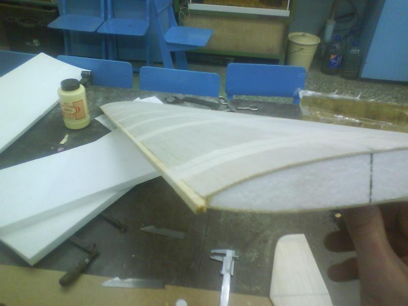

Автомобильной но те места где ямки были а их много было. Шпаклевать пришлось из-за того что я крыло отшкурил и в течение месяца я брал в руки и щупал крутил вертел и она промялось только потом я стекляшкой покрыл ну и пузырей много было под стекляшкой все же первый раз такой технологией крыло строил но теперь я крыло отшкурю и в этот же день стекляшкой покрою
На первом фоте видно стекляшка пущена внутри для усиление задней кромки крыла хотел снизу и сверху пустить но не рассчитал количество смолы, пришлось с низу пустить и все
стекляшку буду использовать 48г/м2 толщина 0,05мм есть 18г/м2 толщиной 0,03мм мне показалась слабовато и капризная в работе
