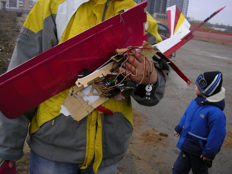

Вот что бывает с теми кто пытается сэкономить
Шифт
rcopen.com/files/45aa19e699707300770a5607
Сложилось крыло в не то третьем не то четвертом полете, не помню который это был ((( (за все время существования этого самолета)
buldog
Экономия у него заключалась в покупке САМОГО дешевого кЕтайского тренера с соответствующим цене качеством
В итоге - сложившееся крыло… причина - на бочке сломалась 3мм(!) соединительная пластина консолей из легкой(!) фанеры
aviartem
У меня то же самое было с тренером лакки стар 20. Весь самолёт сделан прекрасно, а вот соединяющая фанерка ЗАВЕДОМО хлипкая. В горизонтальном полёте развалился. Сейчас починен, уже 1 полёт после ремонта 😁 . Вообще тут была где-то тема про “подкидыши”.

Шифт
У меня нет главного условия для постройки самому - прямых рук )))))) Самолет был вот такой hobbyforyou.ru/catalog/671-792.html Эх еслиб не в асфальт а в землю то может ну если и самолет не удалось бы восстановить всеравно то хоть двиг бы не умер

Во дела, а я думал что только у меня крылья, на лаки стар 20, складываются. Правда я сам виноват был. Дело было над полем, кроме крыла и вырванного элерона повреждений никаких. Целых два вечера выковыривал остатки соединительной вставки, а потом за час сделал и вклеил новую, помощнее.

Коленвал, глушитель и карб - в помойку… А что вы хотели от отвесного втыкания в бетонку? 😈

У меня был такой тренер, в магазине при покупке сразу сказали, что соединительную пластину менять надо.
Я туда фанерную вставил. Летал нормально, петли на полном газу(не убирая газа на нисходящей - новичек был 😃 ) крутил легко.
Умер исключительно по моей вине - в первый раз дал товарищу порулить - морковка … починил крайне плохо с кучей эпоксидни на одно крыло и камень+в противовес еще много эпоксидки на другое крыло+самая дешевая, что нашел пленка . После этого он опять летал также нормально.
Во второй раз я не сопоставил правильно расстояние до дерева и до самолета, он погиб в его развесистой кроне.
ИМХО - нормальные они, эти самолеты дешевые, особенно новичкам(дешевую не так разбивать жалко и вероятность того, что разобьешь сам на порядок выше, чем отказ/поломка и пр в воздухе). А по поводу замены бальзовой пластины на фанерную - так это по моему почти для всех покупных самолетов нужно делать.

А по поводу тренера - самое странное что петли и рекзие и затяжные на полном газу (новичек да еще и после электрл
олета где всегда нехватает тяги) он выдерживал легко, и бочки крутил, а вот решил я его как следует раскрутить, крутанул одну бочку задрав нос в момент перевернутого полета потом сразу же крутанул вторую и при выходе из мизерной потери высоты в крыло разлетелось!

Видимо трешинка уже была… 😦

Незнаю нормальный тренерок. Три хороших падения , вытаскивал с помощью лопаты. перееделал всю морду и сделал крыло на винтах.Сейчас носится на GMS 32 как бешеный и ничего не отлетает. 😃

Ничего удивительного, самолёт этот не предназначен для пилотажа!!! А я почти уверен что нанём пытались ктутить что то вроде штопора и конечно крыло не выдержало нагрузок!!!Это самый просто тренер для приобретения навыков начального пилотирования… если вы на настоящем верхоплане типо Пайпера (или другого самолёта) начнёте пытаться сделать что то типо бочки или штопора он у вас тоже развалиться!!!
