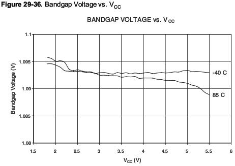

msv:
Выбран был внутренний ИОН, тк надеялся на его точность/стабильность и идеальное значение- близкое к напруге, соответствующей нулевому току с датчика тока.
forum.ixbt.com/post.cgi?id=attach:48:10060:6:1
msv:
Почему-то внутренний ИОН выдает всего 2.4В и это меньше чем нужно для датчика тока…
Разные атмелы имеют разные ИОНы. Смотрите значение напряжения в ДШ на конкретный чип.

msv:
Дык та же мега, даже в том же магазине куплена… ДШ обещает 1.1 или 2.56В. И первый образец 2.56 и давал…
Ну дык на то он и внутренний ион. Это ж не микроконвертер, типа ADuC. Ему АЦП нужно чтобы 3 точки напряжения отличить, АКБ протестировать или ещё для какой среднелапотной задачи. Плюс кристалл МК греется. У меня DS1621 на пару градосов разогревается при частом опросе, а вы от МК точности хотите 😃 forum.ixbt.com/topic.cgi?id=48:9132#31
У меня им только банки мериются, на всё остальное стоят внешние АЦП и ИОНы (где надо).
Если таки АЦП внутренний нужен (а он довольно неплох, особенно если МК отправлятьв нокаут на время измерения), то поставьте внешний REF192. Он недорогой, а точности выше крыши для данного применения. Можно найти аналогичные ИОНы в SOT-23 у TI, моделей не помню но видел.
