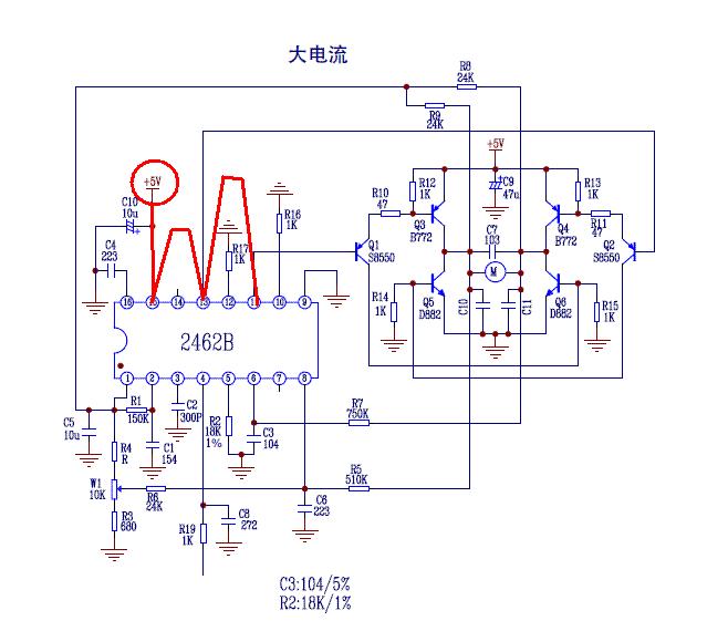

А затем что, схема которая применяется в рулевой машинке, по принципу работы очень похожа на ту что я выкладывал выше. Там то же сравнивается ипульс с внутреннего генератора с приходящим импульсом с приёмника. Но импульс который генерируется внутри, изменяется переменным резистором который поворачивается на валу качалки. Т.к. мы разобрали рулевую машинку, и теперь переменный резистор НЕ будет поворочиваться, мы им можем в ручную, настраивать длительность эталонного импульса, как в схема на 4013, резистором R2. Импуль то же нужно сделать в рйоне 1,5мс. (За частую это соответсвует среднему положению перем. резистора.)
Испольнительное устройство в рулевой машинке, это мотор. Работает след. образом: Если длительность импульса больше эталонного, то мотор крутиться в одну сторону, а если меньше то в другую. Если поставить в место мотора реле, с диодом последовательно, то получиться что реле будет срабатывать только, к примеру когда длительность импульса будет больше, а елси меньше эталонного то реле будет выключаться.

Переменник убрать конечно же можно. Он нужен только для настройки, временно. Ты его выпаивай, и замерь цифровым прибором. И подбери постоянный резистор на то сопротивление которое замеришь. Только подбери очень точно, иначе сильно сдвинется точка срабатывания. Если скажем, ты замерил, и получилось 94,5К то подбирай хотя бы 94,2 - 94,7К. Таких номиалов нет. Но резсторы есть с разной точностью, +/-1%, +/-5%, +/-10%, так вот нужно резисторы которые имеют больший разброс по точности, вот и выбери из кучи, нужный. или можно почледовательно соединить, подобрав из более точной партии.

Заменить его на два постоянных одинакого номинала в половину переменного . Их соединить последовательно , точку соединения подключить там где был движок переменника, остывшиеся ноги вместо самого переменника. в результате машинка будет стоять точно в нейтрали 😁. Точность резисторов и номинал не особенно важны (в пределах разумного), так как у вас все равно отдельный канал и вам надо только включить или выключить . Лучше на этот канал запрограмировать на пульте переключатель и подавать крайние положения машинки (подлючить рабочую машинку в начале и посмотреть , она должна перекладывать из одного крайнего в другое)

Не получиться. Номинал нужно подбирать точно, этот номинал резистора завист от ёмкости конденсатора, а он имеет то же допуск. Так что не получиться в нейтраль точно никогда! Т.к. там номинал резистора вообще от фонаря, расчитывалось что подстраиваться переменником будет. В итоге, общее сопротивление должно получиться 90-100К.

Резистор там скорее всего подключен к опорному напряжению внутри микросхемы и минусу через резисторы и движком на микросхему ,скорее всего по такой схеме rcopen.com/files/4b4b83809970730077fb9288 Номинал его обычно 10 кОм, и одним резистором его никак не заменишь- надо два и паять каждый между средним и крайними отверстиями на плате рулевой машинки.

Заменить его на два постоянных одинакого номинала в половину переменного . Их соединить последовательно , точку соединения подключить там где был движок переменника, остывшиеся ноги вместо самого переменника. в результате машинка будет стоять точно в нейтрали . Точность резисторов и номинал не особенно важны (в пределах разумного), так как у вас все равно отдельный канал и вам надо только включить или выключить . Лучше на этот канал запрограмировать на пульте переключатель и подавать крайние положения машинки (подлючить рабочую машинку в начале и посмотреть , она должна перекладывать из одного крайнего в другое)
Вот именно так и нужно сделать. Резисторы взять номиналом около 3 килоома.
