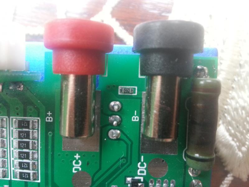

А по поводу резистора который сгорел, обратил внимание, что оно начинает адско греться когда ток разряда ставится больше номинала аккумулятора…
Он и должен греться - весь разрядный ток проходит через него… и чем ближе рассеиваемая на нем мощность (зависит как раз от тока) к его номинальной мощности, тем горячее он становится. при нагреве до 50 град. удержать руку уже невозможно… Но при работе в пределах его номинальной мощности нагрев вполне нормален.
Насчет падение тока разряда на тот момент не обратил внимания
Этот зарядник не допускает токов более 1А (не важно сколько установили, хоть 5А, все равно сам снижает до 1А) и мощности разряда более 5Вт… т.е. если мощность получается более 5Вт, он снижает ток до такого уровня, чтобы мощность не вылазила за эти пределы…
Резистор разрядный кстати, если верить схеме, имеет мощность 0,5 Вт… но при токе 1А на резисторе 0,5 Ом, как раз номинальная мощность рассеивается… с учетом китайского качества неудивительно, что он почернел на пределе мощности… поэтому как я Выше уже написал, лучше на 1Вт купить, чтоб не так грелся.
Я бы для начала заменил два больших резистора которые на фото:
Левый - датчик тока: 0,051Ом, 2Вт (или два параллельно по 0,1Ом на 1Вт)
Правый (тот что потемнел) - разрядный резистор: 0,5 Ом, 1Вт[/QUOTE]
правельно я понял что левый резистор 0.051 Ом тоисть это не апечатка? потому что мой мультиметр не показывает 1000е ома ! при проверке на моем мультиметре показало что левый резистор 00.5 или 00.6 Ом ! а правый 02.5 Ом ! мультиметр был выстовлен на 200 Ом.
Нет, не опечатка… обычным мультиметром такие номиналы замерить нереально… Вы ради эксперимента попробуйте просто щупы мультиметра между собой замкнуть - ноль вряд ли покажет, у меня лично ниже 0,6-0,7 Ом вообще не показывает. А если в домашних условиях номинал подтвердить не удается, то лучше заменить подозрительные резисторы и посмотреть как себя поведет зарядник.
Да все правильно! так вот резисторы я не нашел так что придется ждать до понедельника ( праздники у нас )! но тут у меня есть резисторы которые я когда то заказывал на ибэй ( www.ebay.com/itm/281414468793 подойдут ли такие и как их соединить параллельно если можно схему нарисуйте!
Ну там самый маленький резистор 1 Ом. если в два раза нужно меньше сопротивление, то 2 в параллель соединяем по 1 Ом… если в три раза меньше, то три в параллель…
Т.е. почерневший резистор (правый) имеет номинал 0,5 Ом - нужно соединить параллельно два по 1 Ом… мощность у них 1/4Вт… мощность при параллельном соединении складывается, т.е. суммарная мощность получается 0,5Вт - как и указано на принципиальной схеме… В принципе можно впаять, но мощность впритык получается, скорее всего на принципиальной схеме опечатка - туда на 1Вт просится.
А вот с левым резистором (датчиком тока) еще сложнее, чтобы получить 0,05 Ом из резисторов номиналом 1 Ом, то нужно соединить в параллель 20 штук - не вариант.
Спасибо БОЛЬШОЕ Олег !!! Все спаял как ты и написал (спаял только правый) теперь все данные показывают верно и даже кажется стали точнее! Вот толка греются резисторы естественно,позже поменяю на мощнее! Но суть проблемы выяснена благодаря хорошим людям, еще раз всем спасибо! PS: Стоит ли припоять резистор тот что на фото и какой мощности ставить?

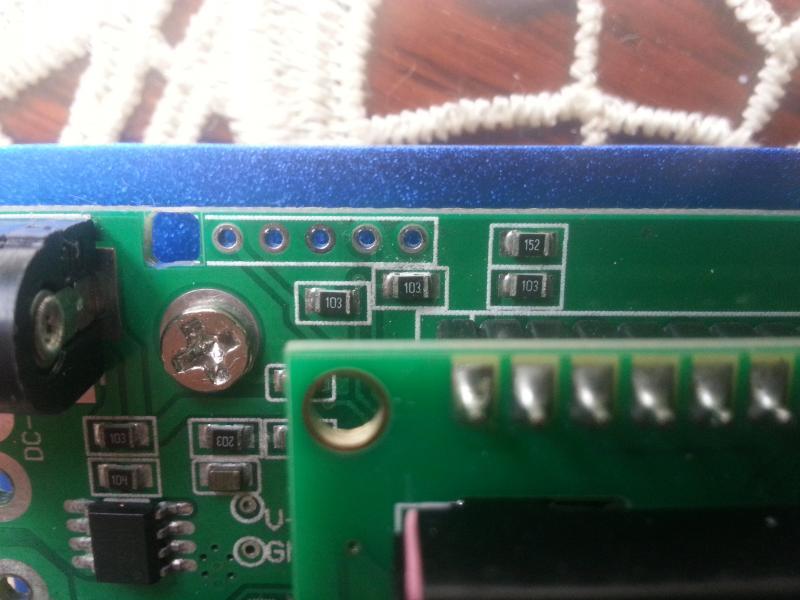

Выяснил опытным путем, что стайка резисторов которой не хватает - отвечает за контрастность дисплея и видимо в зависимости от дисплея может отсутствовать, вот, вдруг кому пригодится - дисплей поправить.

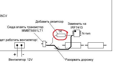

Резистор и транзистор впаиваются чтобы работал вентилятор… Если вентилятор ставить не собираетесь, то они не нужны.
