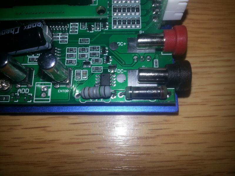

всем привет! заранее хочу сказать спасибо всем кто создал данную тему и помогает с проблемой imax ! надеюсь и мне помогут, у меня вот какая проблема купил месяц назад данный девайс, модель или сборка какая не знаю да и вообще я с техникой такой на вы, знаю точна что не оригинал (фото 1)! так что объясняйте поподробней! так вот после покупки все работала хорошо, попробовал все виды заряда батарей, все ок! и так вот с чего все началось, решил проверить емкость Lilon на 3.7v с 1000mah сначала полностью разредил поставив ток разряда 1А потом зарядил поставив 0.2А получилась 920mah потом решил опять разредить и посмотреть емкость но на этот раз поставил ток разряда 2А, вот тут думаю все и началось после двух или трех минут почувствовал резкий запах, сразу все повыключал и решил разобрать конечно, посмотреть что там, вот что там увидел (фото 2)
(фото 3)
! но сам резистор рабочий проверил (и левый тоже) в остальном видимых повреждений нет! все было понятно что это все из за тех самых 2А разряда, подключил все обратно поставив 1А все работало как бы нормально но после переваливания больше 1000mah емкости разрядки и остановившись на 4000mah почти, точна шяс не помню, решил все проверить мультиметром, так вот теперь при установки разряда на 1А допустим, мультиметр показывает 0.25 теист ток разряда уменьшен на 4 раза какойбы ток не был установлен и сам imax думает что он разрежает током установленным и данные на приборе после разряда показаны в 4 раза больше самой емкости проверяемого аккумулятора! а в остальном все работает нормально заряд, ток при заряде, итд! вот прошу вашего совета что можно сделать или ему капут! PS: блок питания использую вот это ( фото 4)
решил проверить емкость Lilon на 3.7v с 1000mah … потом решил опять разредить и посмотреть емкость но на этот раз поставил ток разряда 2А, вот тут думаю все и началось
Не обратили внимание -ток при разряде был именно такой какой установили, 2А? Зарядник должен был сам автоматически уменьшить ток до допустимого, так как 2А это слишком много… максимальная мощность разряда - 5Вт. Делим эту мощность на напряжение и получаем максимально допустимый ток разряда.
Может быть виноват датчик тока (один из больших резисторов слева)…
Я бы для начала заменил два больших резистора которые на фото:
Левый - датчик тока: 0,051Ом, 2Вт (или два параллельно по 0,1Ом на 1Вт)
Правый (тот что потемнел) - разрядный резистор: 0,5 Ом, 1Вт

А по поводу резистора который сгорел, обратил внимание, что оно начинает адско греться когда ток разряда ставится больше номинала аккумулятора…
