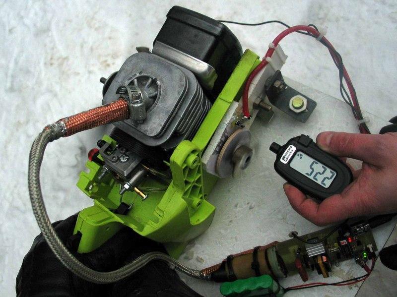

Не плохо но мало крутит, и немного не то! Все таки мне из всего перечисленного больше всего понравилось, хоть и смог посмотреть только на фотке и без рассматривания схемы, зажигание установленное на poulan, да простит меня автор думаю все видели его но все-равно: rcopen.com/files/423c9452997073007717b0a6 маленькая аккуратная платка все как надо, единственное нужно разыскать человека который его спаял и попросить у него схему с описанием деталей и возможно приобрести прошивку! Если кто увидит свое творение напишите в личку пожалуйста! А пока продолжаю искать свечи и другие схемы, почему-то нигде нет нормального описания деталей и все зажигания в основном для машины 😵
Согласен. Там алгоритм тупой, без таблиц.
Если автор добрый человек, то может и выложит на всеобщее обозрение 😃 , если нет 😕 , то повторить это можно без проблем “по мотивам” вот этой системы www.transmic.net/gb89c2051.htm . Разжевано все предельно ясно, даны исходные тексты на асме и даже пример расчета в Excel таблицы. Компильнешь исходник со своей таблицей в Keil и получишь готовую прошивку. Не понравится как работает - экспериментируешь с таблицей дальше. Генерилку на 300 В лучше сделать на одном транзисторе с индуктивной ОС. Так делают в стробоскопах и люменисцентных светильниках на 12 В (откуда и выковырять готовый транс). Датчик холла жигулевский, катушка CDI от скутера, свечка от бензопилы. Самое дорогое - катушка (баксов 20-30), остальное копейки.
Главный вопрос - стОит ли городить огород, если можно купить уже готовое за 100$ ❓  ❓  ❓
