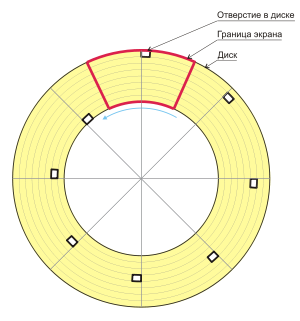

2.Испльзовать метод,который использовали в механическом телевидение.
Имхо.Второй более заманчевый,Так одним датчиком за один круг можно пройти до 5 линий,а их у нас 6 ,то 30 линий у нас уже есть.😃
Но в нём есть рдин недостаток,львинную дозу тепла датчик будет видеть тепло самого диска,точнее большая помеха,ее как раз и можно будет скомпенировать,негативным датчиком.Например напавить позитивный сенсор на круг с дырочками,а негатив на пространство без дырочек.
И датчик начнет измерять температуру диска Нипкова, если не изголяться. Нужна синхронизация вращения и измерения. К тому же, датчик не может считывать температуру быстрее, чем написано в даташите. Сервы могли бы и быстрее дергать, но сам датчик не позволяет.
Но в нём есть один недостаток,львинную дозу тепла датчик будет видеть тепло самого диска,точнее большая помеха,ее как раз и можно будет скомпенировать,негативным датчиком.Например напавить позитивный сенсор на круг с дырочками,а негатив на пространство без дырочек.
