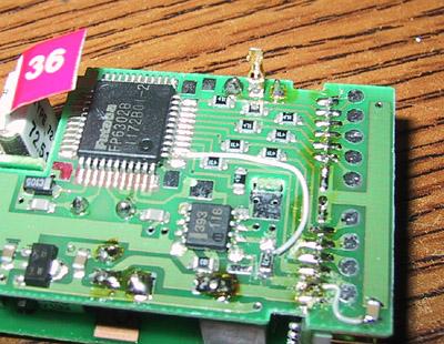

С аглицким тяжеловато, и пульта нет чтоб проверить пин, из РЦ групса: LHS of the chip, bottom pin, directly above the Futaba F. (гугл перевел как -LHS чипа, нижний вывод, непосредственно над Futaba F.)
На фото отметил красной стрелкой.
И следующий пост говорит о :RSSI pin of new R149DP (FP6302B chip) is located on bottom of chip, second pin from the left. вот фото

Этот вывод особо не нужен, его можно использовать для вывода RSSI
Я делал вот так, но потом ставил внешний фильтр.
Без передатчика проверить не получится.
Посмотрел напряжение на пинах, красными точками отметил те, что больше всего подходят по напряжению. Может у кого нить есть такой приемник и пульт под рукой, и не лень, посмотрите пожалуйста уровни на этих пинах при включенном передатчике и выключенном. Больше всего интересует самый правый пин вверху.
Заранее спасибо.
Пока писал ответ, появился Ваш пост:) Получается мне нужен тот же вывод что и у Вас, про фильтр можно поподробнее? Нужно просто сигнальный пин 10 выхода отключить от всего и на него вывести RSSI, (мысли в слух) на РЦ групсе писали еще про то, что сигнал нужно подавать через резистор, что бы не нагружать выход чипа приемника, а у Вас смотрю напрямую припаян, резистор в фильтре поставили?
Это не моя фото, это фото с РЦ групс, но я делал также. Идея правильная нужно просто сигнальный пин 10 выхода отключить от всего и на него вывести RSSI. Сигнал нужно подавать через резистор, что бы не нагружать выход чипа приемника. Пример как сделать фильтр видно здесь
