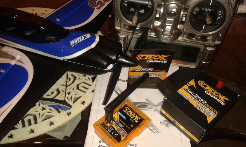

Получил сегодня посылку с HK, с Тайваньским передатчиком для JR- ки. Мгновенно все забендилось и заработало. Система стабилизации начинает работать как положено, только с первым включением мотора.
Работает в режиме DSMX 22ms.
Произвел предварительную настройку, как и у остальных своих самолетов: - субтриммирование всех рулей, - настроил 3 полетных режима с разными расходами и экспонентами, -симметричное отклонение рулей, - ну и центровку.
Завел на тумблер (подготовил) миршер РН/РВ - вдруг понадобится.
Пока покатал по полу, на максимальных расходах рулится оч. хорошо.
Жду погоду.
