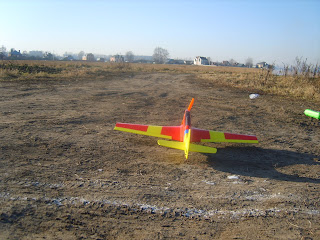

Сегодня летали c Prikupets в Савинском поле, гонял бутербродный p51-d на винте узком 6х4. Тяга винта 150 гр. Полетный вес 295 😃
Но на полеты блинчиком хватило. Думал будет гораздо хуже. Завтра поеду прикуплю 7х6 SF и 7х4 SF винтов
В середине полетов подошли наблюдатели, расспрашивали о самолетах и ценах. Prikupets снабдил их информацией по магазинам. Может прибудет в полку авиамоделистов 😃

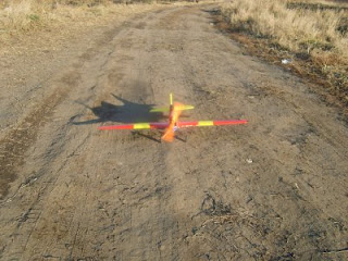

Взлеты и посадки Бутербродного P51-D
У земли колбасило, но мне понравилось взлетать и садит, идет ровно, только рудером подруливай.
А тут - лови модельку 😃
Да и ВПП оставляет желать лучшего 😃
Более подробно с большими картинками и видео не слишком удачных посадок - в моем блоге Электролеты в небе
