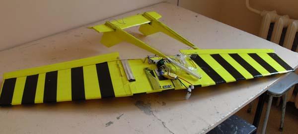

Доброго всем врЕмени суток сегодня выдался денек почти без ветра и я решил снова поробовать запустить свой метройд. Приехав на поле я долго настраивался курил и наконец решился запуск осуществлял с руки т.к. с шаси модель упоно каталась по кругу. Газ на 2/3 легкий толчек модели рукой под углом 20-30 градусов и самик полетел причем без какого либо моего участия сохраняя полное спокойствие я добавил газ и взял ручку на себя полностью сосредoточившись на поведнии модели в воздухе. Модель уверенно набрала высоту я попробовал развернуть смик с помощью элеронов самик прекрасно откликалс на всекоманды летал в полгаза через минут 15 аккуратно посадил его в траву перекурил замерил напряжение аккумы напр. 3.75 на банке произвел повторный запуск модель также уверенно стартовала с рук полет пролился еще минут 15 пока я не почувствал что аккумы разрядились и аккуратно спланировал в траву. Вобщем вывод этому самику не надо мешать летать он летат сам его надо немного подправлять. Вобщем куча впечатлений. Подзарядил баттарею притащил с собой жену чтоб снимала на камеру но к сожилению поднялся ветер и запускать я не решился

Надо бы полноценно с шасси взлетать и садится:) я тоже вначале с рук кидал пообвыкся почувствовал как он себя ведет сейчас чистая посадка из 5/2,а взлетает через 3 метра пробега.

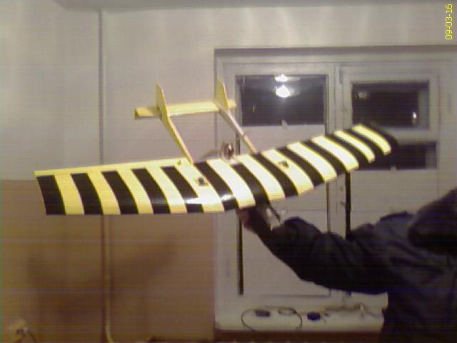

Всем привет сейчас только вернулся с поля снова один взлет одна посадка по окончанию заряда аккум. Приятно возврящаться с целой моделью домой. С выключенным двигателем самик летает как заправский планер ловит восходящие потоки набирает высоту. Попробовал крутануть петлю получилось причем две подряд сразу но бочку ни в какую не делает. Вот кстати вопросик у меня сейчас стоит винт 8х6 как думаете если поставить 8х4 возрастет ли продолжительность полета за счет снижения нагрузки какие еще могут быть изменения. Вобщем одни полжительные эмоции от модели. Рекомендую для первой модели. За основу взял мотопланер стремительный Уфимцев уменьшил размах до 1200 мм за счет укорачивания центроплана стабилизатор из двух слоев потолчки, удлинил контейнер до 420 мм. Все остальное по чертежу. Большое спасибо уфимцам за создание модели которая помогла осушествить мечту детства, а также всем форумчанам за помощь и дельные советы в постройке модели и становлении на крыло. В ближайшее время обязательно выложу видео полета.Да кстати пока ждал летную погоду от безделия замутил себе кукурузничек про запас зацените. там осталось немного доделать зацените. От первого метройда крыло осталось решил применить куда нитьНа этом постройку электролетов приостанавливаю и преступаю к постойке ДВСника с .25-.28 двигателем. Все таки самолет должен тарахтеть и плеваться маслом 😃) А на этих буду тренероваться. rcopen.com/files/000000000000000000000000

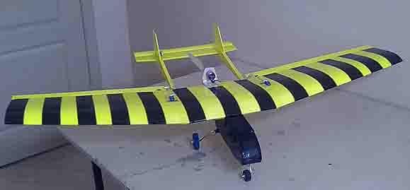

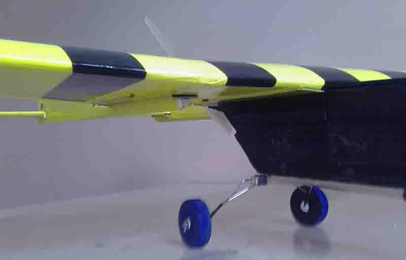

что случилось почему фюз. покраснел и где шасси?
pa205
После первого полета 04.04.09 когда воткнулся метров с 15 в планету пришлось сделать новый контейнер а черного скотча под рукой не было потому и покраснел носярник а шасси на резинках пока летаю без них отрабатываю технику захода на посадку т.к. в переди даст бог предстоит летать на более тяжелом самолете а там без шасси никак все таки вес около 1.7 кг будет.

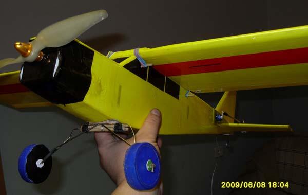

Этот случай я предвидел и про запас забацал себе кукурузник
правда еще пока не летал ветра дуют сильные но думаю должен полететь размах 960 мм длина 630мм начинка от разбитого метройда. Кстати крыло от него почти не пострадало отложил на шкаф, может быть потом чего нибудь от скуки склею😁
