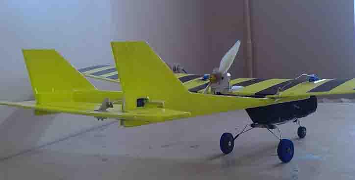

Всем привет вот снова наступила весна душа запросилась в небо по этому случаю решил починить ранее созданный мной метроид, заброшенный по случаю нашей долгой и холодной зимы на шкаф. Собрав оставшиеся части пришел к выводу, что из частей целым является только крыло, которое оказалось на удивление прочным. Приступив к починке незаметно для себя собрал новый так называемый метроид-М с размахом 1200 мм. И приобрел за время межсезонья аккумуляторы , внемля советам окружающих. В настоящее время модель готова к первому полету но вот только центровка у модели получилась слишком задняя, думаю исправлять путем добавления свинца в носовую часть. Вот только чет не получается фотку выложить

pa205
да лень уже хвостовые балки укорачивать тем более что делал не совсем по чертежу а так скажем по мотивам метройда м т.е. консоли крыла сделаны по чертежу но присутствует центроплан шириной 240 мм и размах крыла получился 1200 мм в связи с этим был увеличен размер и стабилизатора. Читая данный форум понял что растояние между консолями и стабилизатором должно быть 2,2.5 хорды. Хорда у меня в центроплане 240 мм. У меня расстояние между консолью и стабом 400 мм при таких габаритах уменьшать растояние между консолью и стабом думаю что не целесообразно проще загрузить немног нос. Я не ожидал что липольки такие легкие. Сегодня ради интереса попробовал подвесить его на винте с винтом 8х6 практически висит. Вес точно не знаю но с липолями около 700 800г

Вот мой мух. Так кто нибудь посоветует по центровке модели

сипатичный окрас, я свой тоже поменял немного а то хранить не удобно - сделал крыло съемное.

Люди неужели так никто и не подскажет как правильно отбалансировать модель с таким крылом. Помогите уже хочу попробовать облетать модель.
pa205
центроплан 260 консоли 470 корневая хорда 240 концевая 160стабилизатор 400х100 вес примерно 600-700г

pa205
от задней кромки крыла и до передней кромки стабилизатора-370 от носка фюзеляжа и до передней кромки 170 размеры фюзеляжа-50х320если не секрет по какой методике будете определять ц.т. модели?
pa205
Для 0111 дико извиняюсь вот точные размеры от задней кромки крыла и до передней кромки стабилизатора-300 от носка фюзеляжа и до передней кромки 160 размеры фюзеляжа-50х320 длина всего самика 820 мм
pa205
Для 0111 спасибо только у меня две хвостовые балки фотка самика в предыдущем посте. Судя по предоставленными картинка понял что оптимальный центр тяшести расположен 85.6 мм от передней кромки крыла. Если не секрет что это за прога где ее взять и как с ней работать
Вот еще несколько фоток
Коментируйте. Вот думаю шасси сделать съемными на резинке или намертво прикрепить? кто что думает
шекет
Хорошие шасси задние, а переднее кажись крепких посадок долго не выдержит-хотя кто как умеет сажать
