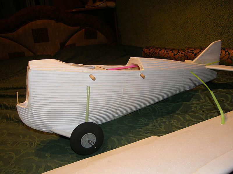

Нда гаечки на клею не катят,жалко трудов будет если при даче газа мотор полетит, а тушка нет- это место надо переделать полюбому ,очень прототип хорош для начала ( да и про тяжелый хвост тоже надо сейчас что-то делать)

А вот именно с аккуратностью здесь наблюдается ее полнейшее отсутствие и даже для первой модели это непростительно…

В качестве конструктивного предложения по замене моторамы, предлагаю установить на firewall упругую подушку а на нее клеить обычную фанерную мотораму. Конструкция проверена, позволяет сберечь винт при посадке с работающим мотором и конструкцию вообще при более-менее жестких посадках. От морковки, конечно же, не спасет.
andropov
Гайки приклеены с тыльной стороны 😉
Впереди шпангоут армирован вставкой из тонкой фанеры. Моторама повторяет контуры шпангоута. В переводе на нормальный русский: улетит только со всей мордой. “Овощи могут быть разной степени жесткости”, в смысле “жесткая посадка” - та же морковь, но под углом менее перпендикуляра к горизонту:)
Насчет “культуры” проектирования… Вы правы. По большей части и чертежи и технология “обрабатываются напильником”, но это вопрос не культуры, а опыта.
Просто все выглядит “чрезвычайно мясисто”. Скажу Вам, как дизайнер: белый цвет полнит;)
На самом деле из излишеств там только неумение аккуратно клеить.
Да. Еще про центровку. “Пустая тушка” с прицепленным крылом уже приближается к типовой центровке в 35%.
Вот. пока писал еще сообщение увидел, про упругую прокладку под мотораму. Так у меня она уже и есть. Это внутренний потолочный слой мотошпангоута. С целью гашения вибраций от мотора.
LUX
Да нормально все! штатные посадки выдержит, в полете не отвалится. Да и сделанно совсем не плохо,вполне аккуратно. Зачем наговаривать?..

Это я вижу. Уж очень эфимерная конструкция.
Насчет опыта, так культура - это и есть опыт поколений. Когда отец учит сына работать молотком, топором, стамеской, короче, руками и головой - это и есть приобретение сыном культуры в общечеловеческом смысле. Потом есть еще культура речи, культура поведения и прочее, что передают нам предки.
Ну а самолет… Он обязательно полетит. Может и не сразу, предварительно чему-нибудь научив. Но куда он денется? Кстати, есть присказка: “С хорошим мотором и дверь полетит”. Так какой мотор-то будет?

Не забывайте что это будет тренер со всеми вытекающими ,овощи конечно разные бывают но если смотреть на это с стороны механики - представте вашу контурную мотораму на излом, и всю эту полоску фанерки с верхними гайками вынесет на ура, вам конечно самому решать но товарищь Dr.On дело говорит , сам так делаю - держит прекрасно и ни чего сложного.
andropov
Всем спасибо за поддержку и критику.
Хочу попросить иллюстрированного объяснения про мотораму. Немного недопонял.
А насчет моего аппарата, похоже родилось неправильное толкование. На фото был мотошпангоут. Причем его обратная сторона, которая будет внутри модели.
Моторама это предмет из листовой фанеры, который крепится к гайкам только для точного позиционирования. Крепление будет позже и совсем другим.
Не совсем представляю, как может улететь кусок фанеры, равный по размерам контуру шпангоута, будучи внутри корпуса. Сквозь него?

Вот здесь rcopen.com/forum/f36/topic146634 , только без пружинок 😃 .
Вы только не обижайтесь ради Бога, излишнее внимание общественности к проекту говорит о том, что он интересен людям, а обилие критики говорит о желании помоч советом, а не самоутвердиться за счет новичка.

Я то просто, в меру понимания, скопировал идею Вольво: смещение агрегатов из зоны деформации при ударе. Слой амортизации добавлю обязательно. Вес не нагоню, а пригодится, чтобы приемник не растрясти.

По ссылке дюже навороченая моторама (пружинки втулочки) это все потом, вообще надо-бы фото увидеть того что будет , а то мы ту гадаем а оно совсем не то.
Я к шпангоуту клею кусок пенопласта примерно 4-5 см. толшиной (плотный такой практически как на рыболовных сетях но чуть мягче)на него фанерку и все птом мотор на шурупах.

И у меня тоже подобная простая моторама была на По-2 (сейчас у обоих самолетов “монолитные” фюзеляжи (и мотогондолы)). Только вместо фанерки тонкий текстолит.

К слову об отчете, давно ничего не публиковал. Тому были причины - долго очень пытался смастерить копийную гофру. Оцените, насколько удалось:
rcopen.com/files/4a6ded0e9970730077d009c0
еще успел за прошедшие выходные машинки смонтировать и коллекторы под боудены проложить.rcopen.com/files/4a6dece19970730077d003c3
Пока это все. До оклейки крыла еще руки не дошли.
Dr_On
Так колитесь, как гофр делали?
И еще, замечание по фоткам. Моторама не переживет жесткой посадки. Вы же срашивали как сделать упругую подушку и я давал Вам ссылку. Хотите идти своим путем-ваше право! Учатся только на своих ошибках.
Зачем так машинку наглухо заклеивать? Фанеры там довига… Вес же на ровном месте набираете. Боудены лежат вплотную к будующей (пока не установленной) качалке-надо бы подрезать, а то качалке будет некуда поворачиваться. Машинки легкие- может и не стоит их в нос устанавливать? Там ведь еще аккумулятор где-то прикручен будет. При жесткой посадке разнесет Вам все управление.

По-моему, это не фанера. Если я правильно понимаю, автор использовал потолочку с декоративным рисунком “под дерево”. Если присмотреться к фотографиям, то видно, где фанера, а где фата мограна.

С моторамой - это глюк закачки. Старый снимок, не знаю, как удалить.
Машинки не заклеены, они вставлены, плотно, в “стаканы” из потолочки. Вполне легко извлекаются, если обслуживания потребуют. Фанеры мало, [ша] абсолютно права, это плитка с рисунком 😃. Белой не было.
Гофрировал бумагу вручную. Приспособление, что изначально для этой цели создавалось, не вышло. Выручил длинный ноготь и щель между половинками столешницы;). Титаническая рутинная работа по полчаса вечером, втечение недели. Зато приобрелся “гламурный маникюр” на одном пальце. Ноготь блестит полировкой😁
Попробуйте расчёской-вшегонялкой, может больше понравится.
andropov
to boroda_de:
Неужели Вы, батенька, думаете что я это не пробовал?! Целый выходной был израсходован на опыты! Единственное устройство, что могло бы помочь лучше - изначально проектированный станочек из двух валов с переменным сечением (волнистая поверхность по продольному сечению вала) Увы, токарным станком не богат 😦 . Была попытка сделать то же из резьбовых шпилек, одев на них шайбы разного диаметра, через одну. Маловато шайб оказалось в “закромах Родины”. Тестовый образец, к тому же, рвал бумагу. В общем “не комильфо”. Остались лишь “оч.умелые ручки”. Этот вариант был уже шестым(!!!).
Эх! Было бы с “производственной базой” побогаче - сделал бы станок, отгофрировал алюминий от газировочных баночек и собрал бы аппарат на бальсовом каркасе! Вот бы знатная копия получилась?! Может еще и сделаю. Но потом. 😉 Или найдется Пионер-герой раньше меня…
