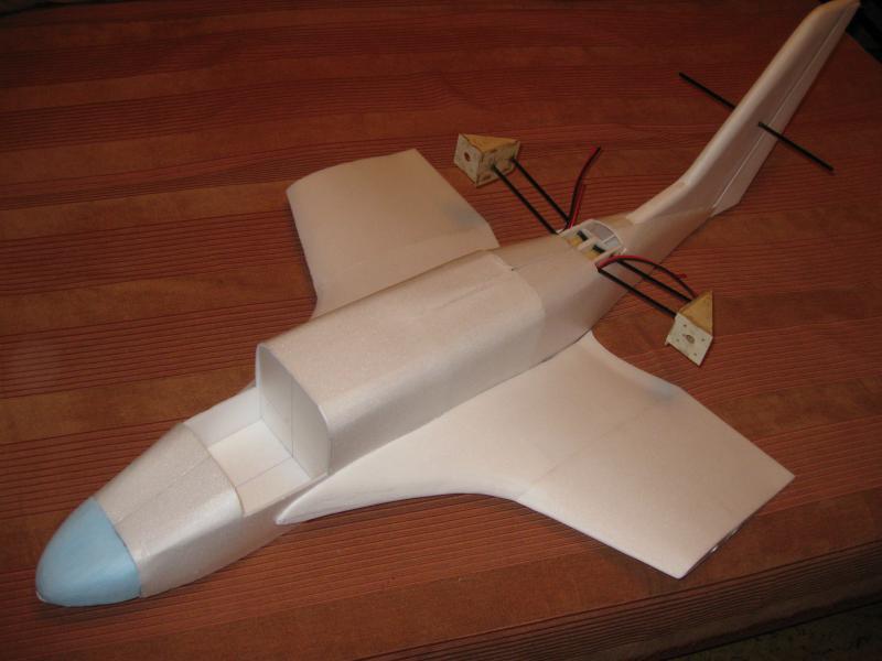

А у меня какая то черная полоса пошла:(. Кабину поборол, у одного мотора магнит отклеился, поменял мотор, поставил винты - 0,5мм цепляют крыло. Надо ломать моторамы и поднимать выше. У Юргена угол пилонов больше намного. Попробовал покрасить аквалаком с красителем - совсем не укрывистая краска получилась, зато блестит…

Смотрим ваше фото, затем мое, У Юргена к сожалению отдельно изготовления пилонов нет, ,но и так видно, что ось двигателей у нас с Юргеном (примазался 😒) расположена выше пилонов, а это значит, что не надо вам ломать пилоны, достаточно изменить положение моторамы на более верхнее. Отломили (отпилили) переклеили, только и всего. В крайнем случае придется немного изменить или дополнить конструкцию моторамы.
Магнит в движок прекрасно можно приклеить на эпоксидную смолу, зазоры при полимеризации выдерживаются с помощью картонных вставок.
По поводу покраски, у вас есть аэрограф? Я чуток понимаю в покраске, как бывший стендовик. Вы зря начали использовать лак с красителем. В любом случае это будет лак, подразумевающий плохую укрывистость. Идеальный вариант красить акрилом, а затем покрыть аквалаком. Купите в модельном магазине акриловую краску двух цветов. И вперед, хоть кистью, хоть аэрографом.
Для получения резких границ я использую малярный скотч. Только не доводите до пропитки скотча краской. Если укрывистость не очень, то главное правило - лучше нанести 3 тонких последовательных слоя с промежуточной просушкой, чем один толстый. Времени уйдет больше, зато качество выше. Акрил можете наносить прямо на лак, не страшно оба на водной основе. Извините, если пишу то, что вам известно, но всякое бывает.

Отрезал моторамы и поднял их на 10мм. С винтами теперь все в порядке.
По поводу покраски. Я обычные самолеты крашу по частям (крыло, стаб и т.д.) либо нитро, либо акрилом из баллончиков. А потом собираю уже окрашенные части в кучу😁. Бекас же сначала собрал и в таком виде из баллончика красить неудобно, поэтому решил вручную. Аэрографа, к сожалению, нет:(. Для небольших площадей удобно использовать акриловую гуашь

Ну вот, птенчик подал голос😁, такая радость и чувство глубокого удовлетворения, как ребенок родился. Тяга двух моторов бешенная, чуть-чуть тронул газ и Бекасик поехал на брюхе по дивану. Суммарная тяга около 1,7-1,8 кг.
Купил, по совету Виктора, акриловой краски, буду перекрашивать, уже пора😁. Думаю через неделю в небо!

Владимир, можно фото установки серв в фюзеляже у вашего Бекаса.

Винты я поставил, как всегда, наоборот, слева правый, справа левый. Моторы DT2213/20 Пилотажевские, тяга у них с винтом АРС 9х6 больше 900г, с 8х6 - около 800. Проверено многолетними полетами. Сейчас стоят трехлопастные GWS 8х4, я взял среднее пока.☕ На днях поставлю шасси и измерю фактическую. Держал рукой и тяга чувствовалась очень.
Фото серв сделаю вечером.
Ц.Т. фактический четко совпал с Вашими 42% и с уступом редана;)

Сделал второй подход к капотам, на этот раз успешно. На днях зашел в хозяйственный, прямо в глаза бросились… мыльницы😁, почти точная копия капотов для Бекаса.
Для Виктора - фото серв. В гнезде внизу сначала стояла Пилотажевская С-04, но внучки покрутив за ось стаба, привели ее в ремонтное состояние (поэтому стаб пока не ставлю). Сейчас поставил стандартную JR серву ЕС519

Крепление сервы стабилизатора ИМХО слабовато. Нагрузки на стаб серьезные. Рекомендую усилить.
Кстати из собственного опыта: при морковке об землю основная нагрузка приходится на нос и пилоны с моторамами. А вот при морковке об воду в первую очередь на лобовое стекло - 100 % выворачивает внутрь. Крылья под винтами страдают в обоих случаях (в идеале надо выключить движки, но не всегда получается вовремя).
Основные места требующие усиления.
  1. Крепление оси стабилизатора, серва стабилизатора
  2. Пилоны, мотогондолы.
  3. Нос
  4. Лобовое стекло
    Крылья под винтами можете не усилять при ударе все равно разрежет винтом.
Вот такая статистика. 😉
kvn543
Нос до лобового стекла, днище до второго редана, примыкание крыльев к фюзеляжу, примыкание пилонов к фюзеляжу от линии кабины да форкиля и вниз на 3см оклеены органзой на эпоксидке для усиления.
Оси стаба вращаются во внутренних и наружних “подшипниках” из 2мм полистирола.
Серва стоит плотно, но, в принципе, можно и усилить в осевом направлении.
Больше ничего усиливать не буду, т.к. вес уже зашкалил за задуманные пределы - 1070г (70г лишние), хотя до макс. допустимого еще граммы есть.
А к падениям я отношусь как к неизбежному явлению природы, у меня самолеты живут до года при интенсивной эксплуатации.
