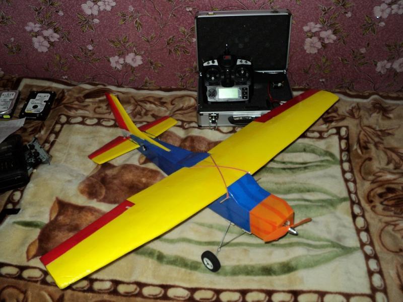

Автору спасибо за чертежи, вот что получилось у меня

мужыки сделал и я цесну 1,45 размахом вес 935 грам (без шаси) вообщем 1 кг так вот де у ёё должна быть центровка? мне писали 2-% от передней кромки крыла у меня она выходит 70%((( акк 2200 (ето если акк стоит на штатном месте чтобы цт была 25% акк надо положить на кок мотора ( что ей теперь делать? в мусорку?
фотка самика:vkontakte.ru/id66693658 пысы ето моя 2 самодельная модель)
Там на чертеже есть меточки, на боковине фюзеляжа С.О.G. - это есть ЦТ, для облета пойдет, а дальше по результатам корректируешь. Если не хватает места центровать акком - грузи нос, зачем же выбрасывать ?!

Конечно не надо выбрасывать. Вон, чуть выше на этой странице, maxdoll сделал вес 1300 и вполне доволен. Так что при весе в 1000 остается запас, чтобы пригрузить нос. Но вопрос - какой стоит двигатель? Может имеет смысл утяжелить нос более мощным двигателем и летать в половину газа?

Та я и так уже имотораму длинее сделал и люк для регуля прорезал положыл туда акк мотор турниги 2836 рег турниги+40А тяги у него предостаточно грузить самоль другим мотором щитаю ненужно ди ето как то неправильно. Вот темка для посторойки мнооого фотографий))):forum.modelka.com.ua/index.php?showtopic=36075&st=…
ого так што получается? что я вписался в 1000 грам (ето уже полностью полётны с шаси и расчалками) ну ето моя 2 самолетка.(из самодельных) да наверно повешу шото тяжёлинькое под мотораму там 40 грам повесь и уже центровка передняя такшо думаю всё ок будет)) + у меня есть флапероны:) незнаю зачем но мне зхотелось реальности есть шаси задняя стойка нормальная а вот передняя чуствую развалится а может и выдержыт;)
ееех красавица моя:)😃😃 forum.modelka.com.ua/index.php?showtopic=36075&st=…

да вы что прекалываетесь? мне на моделке пишут 20% от передней кромки крыла ето выходит 4.8 см но нпчала крыла от я и добиваюсь етой центровки на чертеже выходит что цт 50%??? каааапец! меня закрутили по полной!! какая должна быть цт??? если 50% то у меня она и так была 50% написали на моделке что 20% намучался перенёс сервы с хвоста удлинил мотораму передырявид весь самолёт(((( Какая правильная центровка у етой цесны???
Rover
COG на чертеже проверен экспериментально и наиболее удобен для начальных полетов. Подразумевает так же наличие увеличенного выкоса вниз. При таком раскладе самолет предельно нетороплив и стабилен, но постоянно норовит забирать вверх. После облета положение ЦТ можете скорректировать на свой вкус, сместив вперед. А также уменьшить выкос до 2.5 град. Самолет полетит быстрее, будет рулиться чище, отклик будет получше. Советы конечно слушайте, но имейте в виду что комфортное положение ЦТ для кого-то не обязательно будет комфортным для вас.
Добейтесь ЦТ по чертежу и поднимайте самолет. Дальше будет видно, в том числе исходя из геометрии конкретно этого экземпляра.
