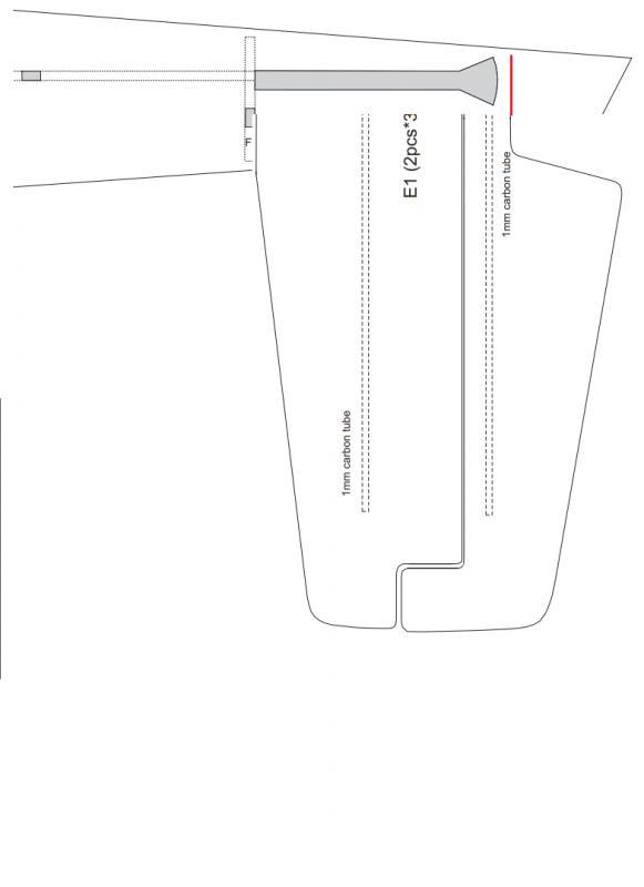

Первый раз взял в руки потолочку, скачал архив с шаблонами, посмотрел видео, начал клеить фюзеляж. Ну то что отверстия не очень совпадают с шипами, это моя криворукость. Понимаю.
То что боковины оказались чуть короче собранных шпангоутов (внутренних перегородок) я тоже понял: потолочка 4мм, а чертежи под 3мм. вот на 8 вертикальных и набегает разница.
А вот со стабилизатором и РВ вооще не понял. Длина отверстия по шаблону 78мм. Длина Стабилизатора в сборе с РВ - 82мм. Для наглядности наложил чертежы стабилизатора на фюзеляж.
Это я где-то косячу? Принтер криво печатает? Или все режут по месту, не особо обращая внимание на шаблоны?
Как лучше решить проблему:
  1. Удлинить отверстие в фюзе тяжело - в верхней части остается меньше 1 мм. Сместить вперед мешает шпангоут F7.
  2. Подрезать стабилизатор сзади
  3. Подрезать стаб спереди.
Shurik-1960
Подрезать поворотную часть стаба-РВ, перемычку .Я делал РВ из 2-х слоев потолочки и брал 5ммх40мм (50мм) линейку на перемычку(ставил на наижний слой). РВ получается жестким. Проблема только с кабанчиком- делаю со ступенькой ( линейку не прорезаю,кабанчик ступенькой сверху проходит).
P.S. Чем хороша потолочка-можно подрезать или легко выкинуть брак. Зато приходит опыт : я вырезаю выкройку и проверяю на совпадение,корректируя при резке из потолочки. Удачи.
