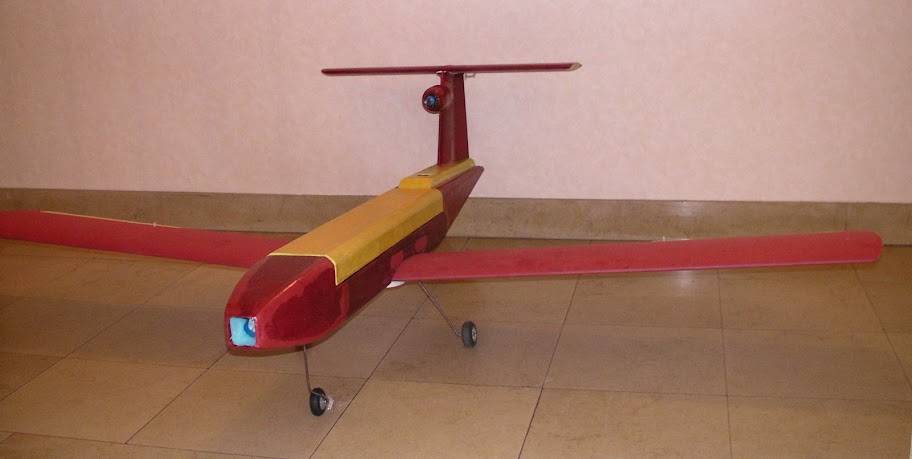

Дождь помешал, зато у него колеса появились.
Brandvik
Ага, щя иллюминаторы нарисую =)
Вот построил, а щяс думаю, а нафига я построил такую дуру? что бы таскать малюпасенькую FPV камеру?.. или что бы загрузить туда 15 ампер\часов 😇

Ну с, свершилось. Облет состоялся! Правда в спешке забыл ценную вещь, видо камеру :.(
Докладываю.
Сухой вес (самик вес в сборе без батареи и посадочных средств) 1540гр.
Колеса 180гр.
Кораблик 266гр.
Итого: гидро\суша 1806\1720гр.
Испытания проходили с загрузкой 925гр. (две батареи по 460гр)
Взлетный вес составил 2731\2645гр.
Ожидаемый вес в 2.2кг выполнен и перевыполнен 😃 После установки ФПВ оборудования перевес составит +300гр. к ожидаемому, ну да это ерунда для етого самика, он и при 3 кг взлетного полетит как миленький 😃 (хотя всеравно перевес есть перевес 😦 )
Взлет с воды заставил напрячься, первая пробежка РВ на себя до упора моментальный выход на глиссирование. Потом я РВ отпустил и он зарылся носом в воду, изрядно черпнув открытым отверстием 😃 Просто нужно было оттримировать, да и вообще нужно менять установочный угол стаба.
Вторая пробежка, казалось никак не хотел отрываться от воды. Но пробежав метров 25-30 медленно оторвался от воды и пошел на взлет. Первый полет был стремен, неоттримированный самик, со слегка задне центровкой, сремящийся сорваться в тесной акватории пруда… УФ. А народу зевак собралось!!! Но сделав пару кружков самик был мягко посажен на воду. Потом был второй полет и тоже красивая мягкая посадка с приличным перелетом, думал пруд кончится раньше чем он сядет, а возможности уйти на вторй круг уже нет, деревья кругом, хотя заходил на глиссаду издалёёёёёёёёка. то- есть на планировани идет отлично!
Потом перебрались на поле, там простору гораздо больше, и можно было поотжигать. Поставил его на колеса, центровку сдвинул ближе к носу, и стал более подробно вникать в то как он летит. На моторе имеет тенденцию к пикироваию, нужно увеличить выкос. И возможно добавить микс, газ-высота. Обладая не малым весом. свалиавние довольно плавное и предсказуемое, хотя запас высоты лучше иметь 😃 Испытание на плоский штопор показало что ввести в штопор достаточно сложно, но если уж схватило, то вращается устойчиво. но стоит бросить ручки то через 1.5 витка выходит сам.
Чем я сильно расстроен. имея немалый V имеет тенденцию к спиральной неустойчивости 😦
Завтра, второй день полетов, будут фото и видео.
