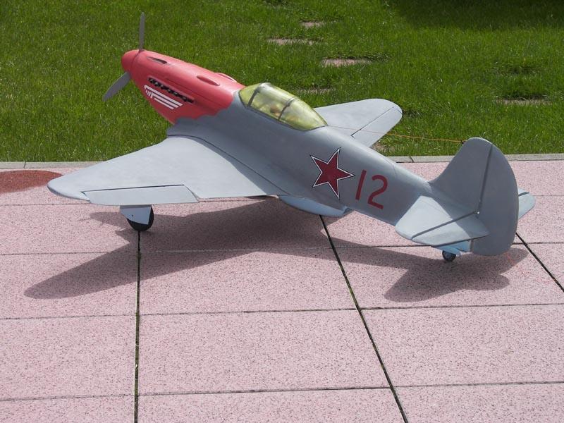

Уважаемый Sergant3, как я понял, Ваш Як без шасси и из потолочки? Как модель в воздухе себя ведет, какая центровка?
Продолжу дальше:зашил пенопластом и обработал верхнюю часть фюзеляжа, оформил люк под аккумуляторный отсек, окантовал его и крышку полосками фанеры 1 мм. Выпилил и приклеил из той же фанеры накладку на шпангоут перед крылом. Обработал нижнюю часть фюзеляжа до крыла. Обработку хвостовой части фюза проведу после изготовления и подгонки крыла. Сегодня начну изготовление хвостового оперения, буду делать из бальзы- шестерки.
boroda_de
Аккуратненько получается.
Постарайтесь всю начинку ближе к носу расположить.
На моём центровка ~110мм от самой передней точки крыла. Размер как у вашего.
Sergant3
Наиль! Прально всё понято! Ведёт вполне предсказуемо, центровка по черчежам, 100 от передней кромки, ну чуток туда-сюда…
