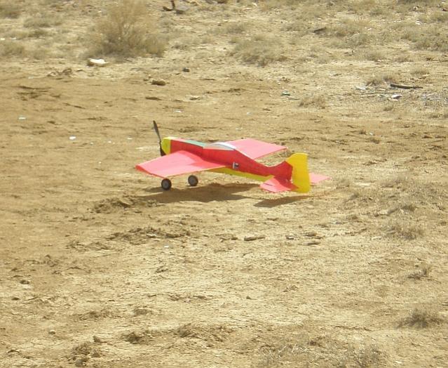

Потехоньку собираю самолетик. сделал кое-какие изменения .вот несколько фоток.усилил хвостик так как это самое больное место!Увеличил руль поворота мелковат он мне показался))По моим расчетам вес должен получиться 350грамм!
Нормальные у него РН и РВ. Я ничего не увеличивал.
Вчера подвинул аккумулятор чуть назад - даже получилось “выйти на висение”.
Конечно, долго не получается - опыта нет. 😃
Так что особо не требует увеличения рулей.
Пришлось с боков фюзеляжа пустить пару карбоновых полосок - иначе через некоторое время хвост начинал изгибаться в сторону тяг от РВ (они сбоку, сделаны из струны от карниза).
Пространство от моторамы до следующего шпангоута заполнено пенистым полиэтиленом - очень повысило крашеустойчивость. Ну и скотчем обтянут, естественно…

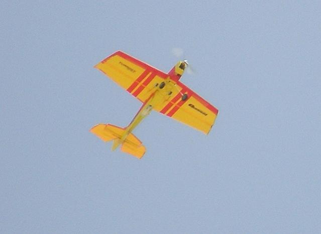

Ну наконец я его облетал))) литит вообще идеально! я очень доволен!!
Ну как, полеты продолжаются?
ДА! все супер! я летаю на винте 10х6 кленовидный) вес 370гр получился со всеми делами))
Самолетик Шоколадный!!!вот и конечный результат! висит сам ! я его не сажаю а прям с висения забираю.
