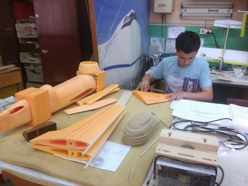

Практически по такой же технологии и мы с ребятами строили кордовые модели копий.
только немного задействовали ЧПУшки. из этого получился не плохой результат. К следующим соревнованиям и радио построим. (искренне надеюсь)
[IMG][/IMG]

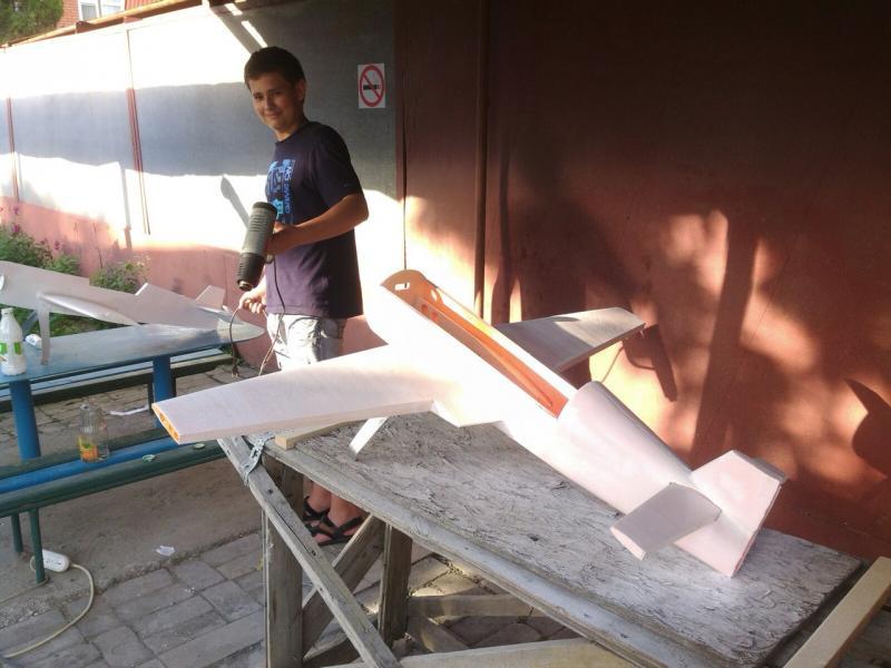

резали, клеили, размечали, думали…
[IMG][/IMG]
[IMG][/IMG]
отделывали, красили…
[IMG][/IMG]
[IMG][/IMG]
[IMG][/IMG]

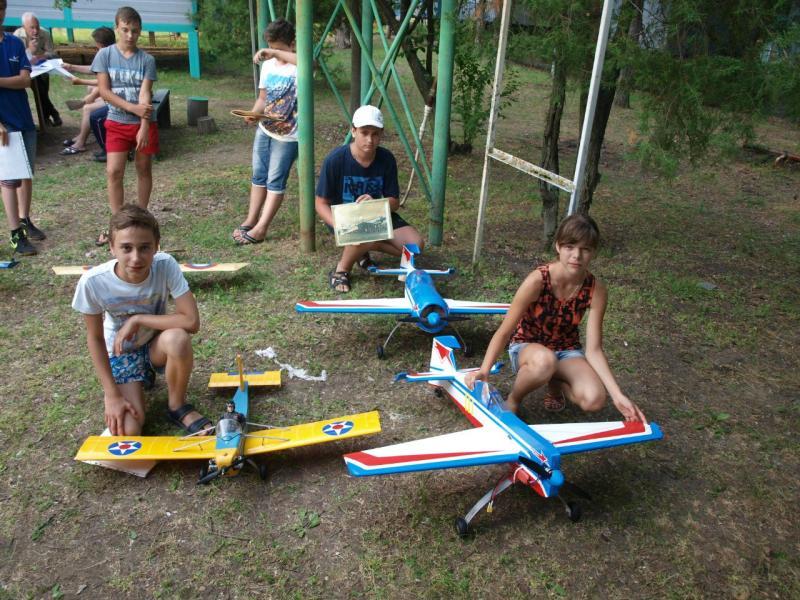

перед стендом Таганрогские моделисты!!!
[IMG][/IMG]
[IMG][/IMG]
ну и конечно самое приятное)))
Ну и конечно ради чего ехать на соревнования)))
