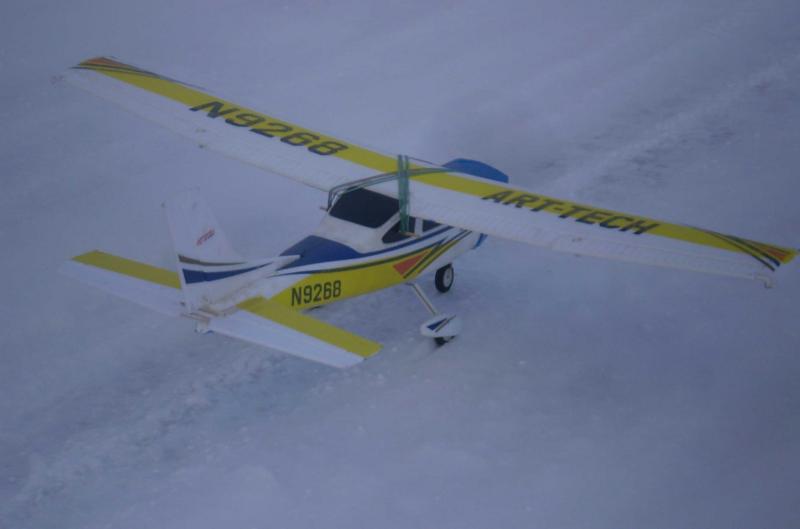

У меня Пилотажевская Цессна 1210 мм, обклееная скотчем, сейчас запускаю с руки и сажаю на снег без шасси. Родную переднюю стойку заменил на самодельную из электрода нержавейки диаметром 2мм, в качестве амортизатора сделал петлю, отлично гасит кочки. Летаю на винте 9х7,5, тянет хорошо, мотор ПЖ 2213/22, акк 2200, хватает на 15 минут блинчиком или 10 минут выкрутасов. петли и бочки пишет на ура. В планету земля втыкается поскольку скорость набрать не успевает, было у меня такое, взлет как с авианосца, с проседанием до земли и набором высоты, вылечил подбором винта и установкой прокладки в 3 мм под заднюю кромку крыла, уменьшив угол атаки крыла, да и выкосом мотора помучился, а то получалось что мотор в одну сторону тянет, а элероны и руль высоты в другую, в общем поле для экспериментов огромное.

вот фото передней стойки из нержавейки 2 мм
Моделью вполне доволен, жесткие посадки были, вырвало только крепление передней стойки, выпилил новую планку и посадил на жидкие гвозди, хотя лучше было бы на силиконовый герметик, гвозди после высыхания стали твердыми.
Родное крепление передней стойки заменил на вклеенный виксатор для винта, при жесткой посадке просто скручивает стойку в сторону без поломок, мне данная конструкция нравится.
При установке петля смотрит вперед, в таком положении лучше вибрации гасятся
К минусам могу отнести одинаковую раскраску сверху и снизу, вдалеке иногда теряю положение модели, буду нижнюю часть крыла и фузеляжа обклеивать красным скотчем
