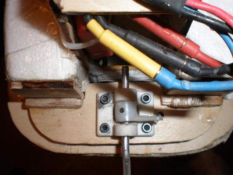

Catsw
Да, так я и не понял конструкцию крепления, ну ладно, попробую так посоветовать, исходя из того, что сделал я на своей Цессночке:
Само крепление у меня такое же, как в посте “1537”, но закреплено было по другому - на фанерную площадку, чуть большую по размерам чем его площадка, и четырьмя винтами через пенопласт (типа фаерволл) оно и крепилось. Как и показала практика, кусок пенопласта, сжатый с 2х сторон фанерками где то 4*4см, имеет очень низкую прочность:) Видно в Китае сила тяжести другая, может им этого и хватало, у меня просто начало обрывать пенопласт под фанерой - сначала снизу - ладно, залил эпоксидкой - через пару дней полётов надорвало чуть дальше места склейки, усилил ещё раз, уже с промежуточной фанеркой, большей по площади, чем родная - ну ещё на 10…20 полётов хватило - и то же самое, теперь начало внутреннюю фанеры вырывать наружу, к ней мне было не подлезть - она вклеивалась на этапе сборки фюзеляжа, до того момента, пока его не склеили из 2х половин.
После чего было принято решение всё полностью переделать - бла выломана /вырезана старая площадка, и внешняя, и внутренняя - образовалась неплохая дыра:) Потом собственно сама переделка:
1.е максимально постарался добиться площади по “фаерволу” - обрезал все выступы, мешающие этому, линия обреза прошла по плоскости фанеры, видной на 4й фотке поста #1533. Этим я получил более\менее большую ровную плоскость, шириной НА ВЕСЬ фюзеляж, а по высоте - насколько пустила моторама. Т.е. получился прямоугольник со скруглёнными (под фюз) нижними углами. На это место была выпилена фанера 3,2мм и на эпоксидке приклеена, при этом ДО приклейки были воткнуты на эпоксидке 6 бамбуковых шпажек для шашлыков паралельно фюзу - что бы не заминало первый слой пенопласта при ударах - а они передавали часть удара на сам фюзеляж, а не на его переднюю плоскость.
2.е (у меня моторама крепится к 2м выступам из пенопласта) К нижней части выступов крепления моторамы были так же выпилены и приклеены фанерки, которые “задними” частями как раз упёрлись в наклееную раньше фанерку на фюзе - т.е. при виде “сбоку” получилась как бы буква Г - где вертикальная палочка - это фанера на фюзе, а верхняя горизонтальная - фанера, приклееная на низ выступов моторамы. После чего стык этих 3-х фанерок (2х моторамных и одной фюзеляжной) был дополнительно проклеен бальзовыми брусочками 7*7 мм в сечении. В результате мы получили жёсткую “Г” образную конструкцию, очень большой площадью приклееной к пенопласту.
3.е опять выпиливаем фанеру, как на фюзеляж - но уже немного уже и меньше, т.е. уменьшенную копию прямоугольника, описанного выше (уменьшил, что бы у меня капот на это одевался - у него стенки толстые). потом вырезал из бальзы ещё 5 брусочков (примерно, как те два, которые в углы склейки пошли). Потом на уменьшенную копию прямоугольника наклеил 3 кусочка вертикально - 2 по краям, один по центру, и на эпоксидке приложил к прямоугольнику на фюзе - т.е. получился сэндвич из 2х фанерок подряд, через бальзовые брусочки. Оставшиеся 2 брусочка приклеил в углы, где маленький прямоугольник лёг на фанерки моторамы.
Т.е. фактически маленький прямоугольник оказался приклеен : 3 брусочка вертикальных, 2 горизонтальных сзади (там же уже стояли 2 брусочка, которые крепили большой прямоугольник к “моторамным” фанеркам), и ещё 2 брусочка спереди уже в углах маленького и “моторамных” фанерок.
И вот тогда уже прикрутил винтами крепление к маленькому прямоугольнику, таким образом при сильно неудачной посадке должен пострадать только он, что в полевых условиях решается за 5 минут 5минутной эпоксидкой 😃
Фу, вроде описал, если вопросы/уточнения - пишите!!!

askad
Хорошее решение! Такое и я хотел предложить…
Единственно смущает форма самой стойки,
если на ней согнуть кольцо пружины она будет неубиваемой…
Catsw
askad:
Пасибки:) Уже проверенное не одной посадкой, хотя до полноценной статистики далеко, но, как видно на фотках - площадь контакта с фюзеляжем стала намного больше, чем родная “площадочка”, и в 2х плоскостях жёсткость - учитывая крепление к мотораме 😃
А с формой стойки - Вы правы абсолютно - эт я сглупил изначально, при выборе материала для стойки - мне предложили 2 марки стали - именно пружинную (но она была старой и ржавой 😃 и эту, то же говорят пружинит, но меньше - зато нержавеющая, я взял именно её, так вот, нифига эта не пружинит - первую стойку сделал именно с 2мя витками - и от каждой кочки разгибалась/подгибалась, пришлось делать вышесфотканную без витков - так она стала жёстче. Но потом всё равно буду делать с витком из нормальной - просто пока ещё руки не дошли, а эту всё равно приходиться иногда вручную разгибать 😦
