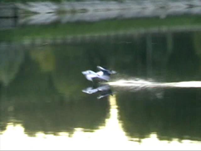

В Болгарии конечно классно, но и мы тоже на гидро летаем:
первый взлет с воды на кууте
rutube.ru/tracks/1945940.html?v=f79c6a0ac16e0d4477…
было и такое
rutube.ru/tracks/1946292.html?v=07d680f7646c9bc275…
летали и на таких
rutube.ru/tracks/2381251.html?v=09414cbb7edff20b02…
rutube.ru/tracks/2609592.html?v=383aa86d6bb4c745ce…
rutube.ru/tracks/2609584.html?v=4fa85df23b48d1aa33…
конечо еще учиться и учиться, боязнь воды и отсутствие лодки дает себя знать, особенно при посадке. Хотя именно взлет (желательно продолжительный) и посадка с большим пробегом самые зрелищные и красивые. Ну и пилотаж над водой добавляет адреналинчика.
Сильно не пинайте, только учусь (пол года всего)
а здесь перегрузил самик фотиком и нехватило тяги на взлет. Хотя с этим весом (170гр.) со снега взлетал) Но снег и вода разные субстанции.
