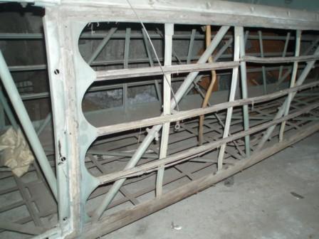

В теме есть несколько фото яковлевского “скелета”, типа этого:

DStorm
Chinsky:
Ага, от 18П, я давал на него ссылку… кривизна видна за кабиной, и по середине на другой стороне борта…
В общем спорить смысла сейчас нет, по чертежу кривизна есть, по НЕКОТОРЫМ фотографиям, тоже… по учебному фильму для пилотов яков - кривизны бортов не видно… в общем будем ждать замера реального самолета…
Я предполагаю, что конструктив фермы до от 9 до 18 не изменился

Вот ферма Як-7 с двойным управлением.
DStorm
Pinchuk:
Есть вид сзади этой фермы? Особенно интересуют место крепления стабилизаторов…
