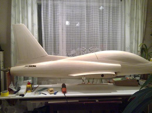

Первая матрица готова😁
рояль, в самом широком смысле слова.
Даже у кота так не блестят.

Я вот тут еще кой чего поделал…

Все как обычно. Вакс, гель, хлопковая мука, заполняем кашей все углы, стеклоткань. Стягиваться будет болтами М6.
Открыл вторую матрицу. Следующая танцевать балет будет консоль.

Половинка матрицы консоли. Расход смолы 5 литров на одну сторону. Гель фирмы Sika, не понравился. Неудобно мешать пропорции 100:7.

Матрица консоли открыта. Таперича нужно склеить пару консолей, пару стабилизаторов и киль. Буду подгонять все это хозяйство к фюзеляжу.
Ну и после подгонки готовить фюзеляж и фонарь к покраске.
Сначала нужно сделать обе консоли и оба стабилизатора. Собрать весь самолет, проверить установочные углы всех несущих поверхностей и только после этого можно будет приступить к оклейке фюзеляжа стеклотканью и покраске. До матриц фюзеляжа еще далеко.

Продолжаем разговор… Зарядил пробную выклейку стабилизатора. Между двух слоев стекла 140г/м положил потолочку. Посмотрим что получится))

Вскрытие показало… Идея сделать пробную выклейку себя оправдала, были сэкономлены правильные и дорогие материалы и получен определенный опыт в технологии выклеивания сэндвича. В целом, результат меня устраивает. Подвел вакуумник, через некоторое время после начала вакуумирования он отказался сосать и величина вакуума снизилась до -0,2 Атм. Разобрал насос, обнаружил поврежденную диафрагму. Ну и вдобавок ко всему я не промазал перед укладкой ламината углы кашей и в углах местами есть пузыри. Потренировался в изготовлении и подгонке силового каркаса внутри стабилизатора.
