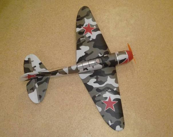

Добрался до весов, наконец-то. Можно в первый полет![IMG][/IMG]
Почему-то картинки вставляются большого размера, хотя на Радикале стоит галочка 960 пикселей.
Какие размах/длина?
Все в масштабе, только ужал морду до 97 мм. Размах 875 длина от начала капота до края киля - 695. Центровка с максимально сдвинутым акумом вперед получилась 26 САХ. Второй самолет с “вороном” на фюзеляже на 1 г. тяжелее.
Отличный результат!!!😃
