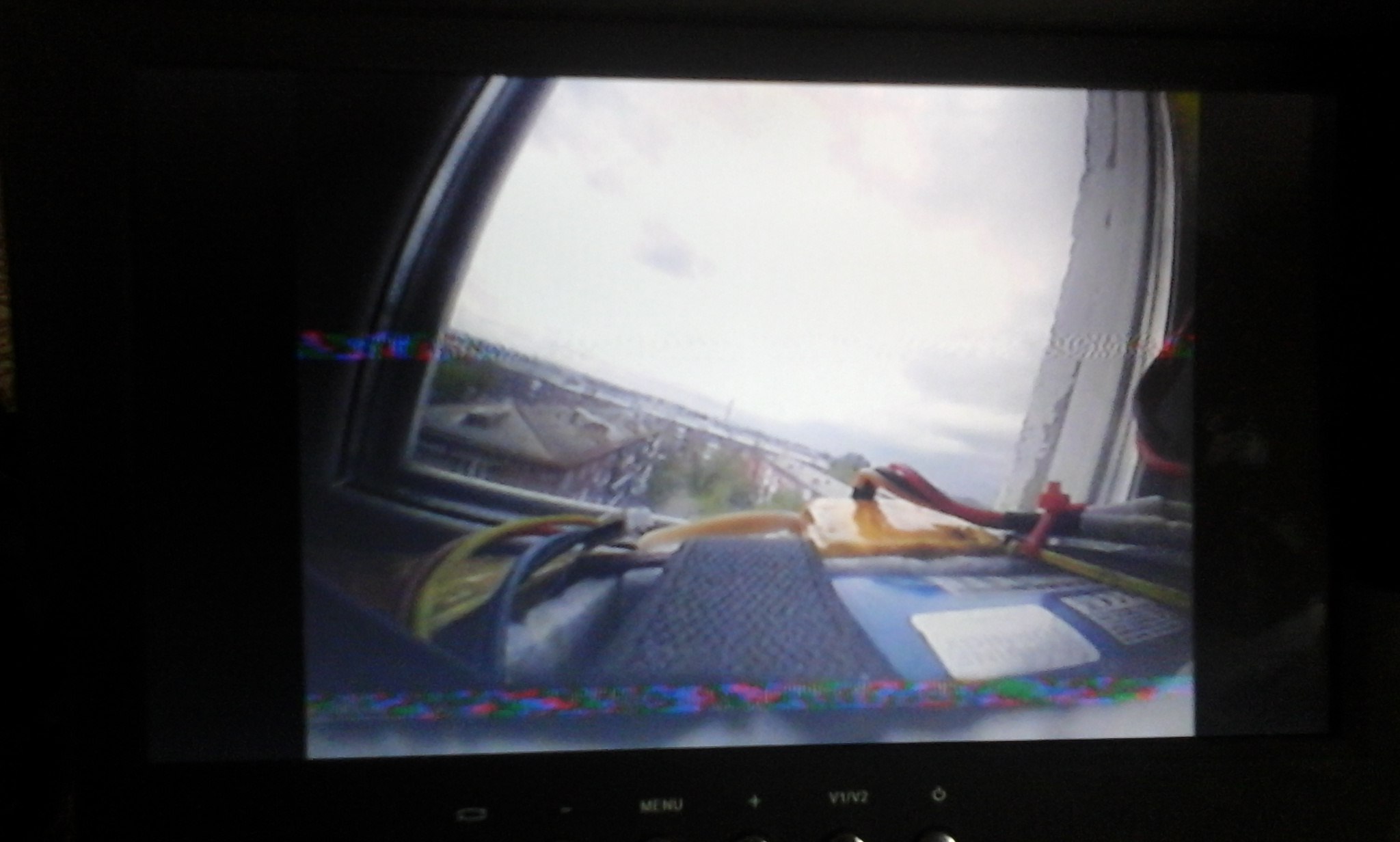

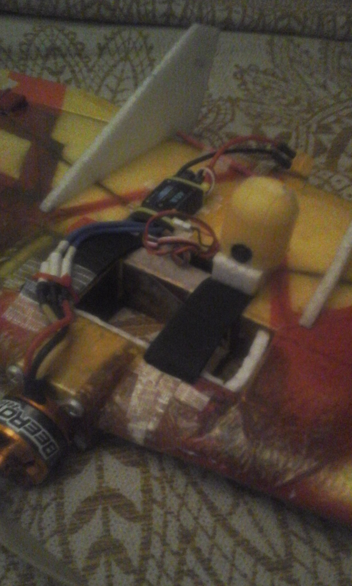

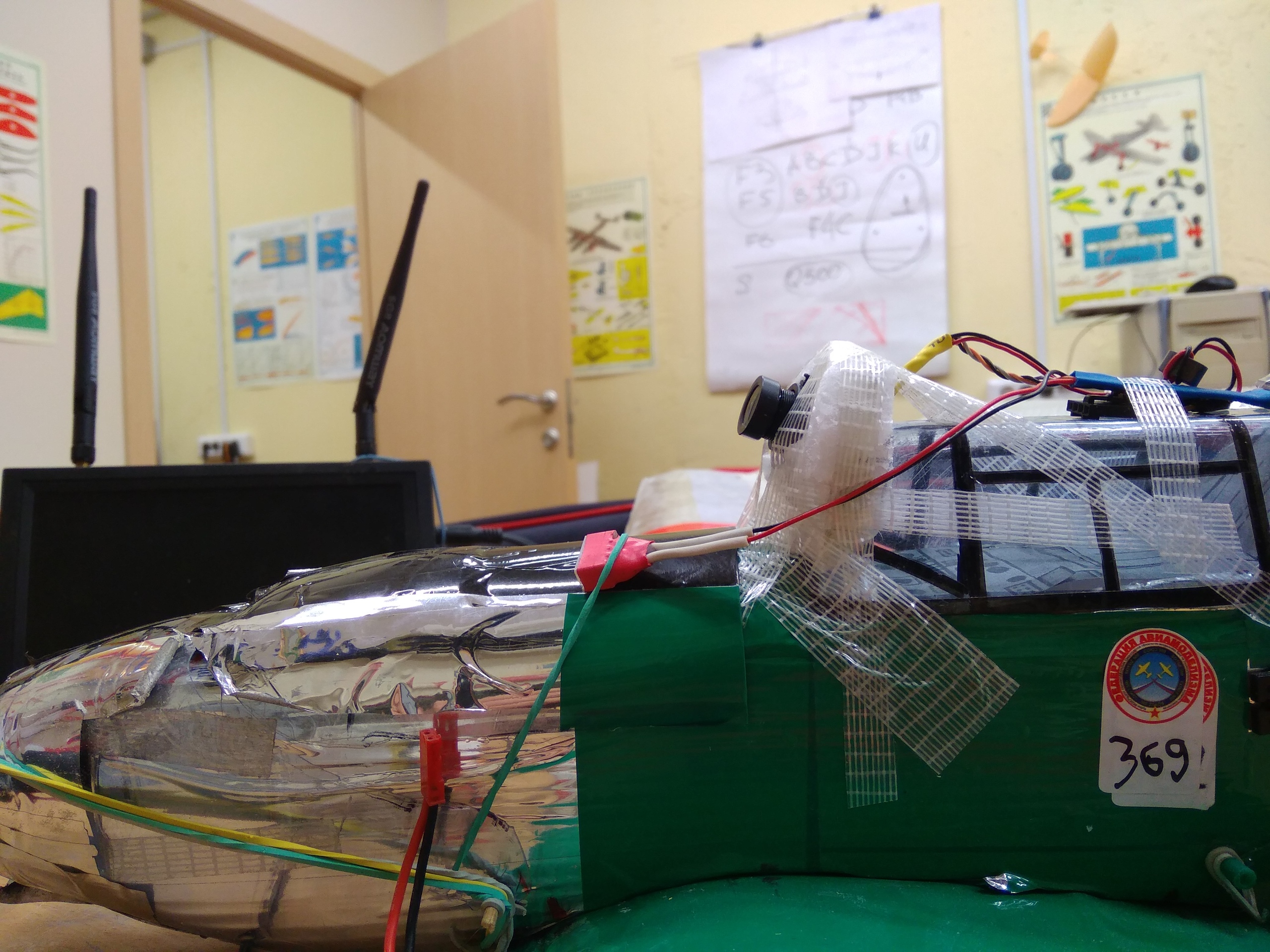

Сразу скажу, что камера на бойцовке (именно на бойцовке) лишь потому, что она банально первой подвернулась под руку …
Хорошее, простое решение. Хотя я бы запарился, сделал переплёт фонаря и туда бы камеру поставил
Вариант однозначно, у меня есть модели с прозрачным фонарем из самой обычной бутылки. Пробовал, вообще никаких проблем, видно так будто и нет фонаря.

Видео нет, сама камера не пишет, а к шлему я ничего пока подключать не пробовал, но вообще +/- примерно так же как в десятках / сотнях видеороликов. Я думал в реале будет получше, но нет, размытость приличная, хоть летать позволяет вполне.
Давал посмотреть ребятам пускающим квадрики, сказали что у них картинка примерно токая жа. Тут правда вопрос, в чем тогда разница, если за цену всего моего комплекты у них и пол камеры не купишь, странно.
Летал и с бойцовками (в бою), ну самолет соперника и ленту рассмотреть можно, но обзорность для боя все же ограниченная. И тут серьезная дилемма, с одной стороны нам нужен угол обзора побольше (дабы все небо рассматривать), с другой желательно сфокусироваться на квадрате поменьше, дабы четкость была выше … поворотка не вариант, слишком медленная.
Еще из первых впечатлений, не хватает горизонта / положения самолета, вплоть до того что хочется хоть палочку / проволочку перед камерой. Полётов за 20 как то свыкся и счас уже куда лучше. Но ОСД уже подобрал, будет горизонт. И ощущение высоты обманчиво, летишь у земли, а кажется ещё метров пять есть.

Что видно в эту камеру?
3\4 поля зрения занимает капот?
мне пришлось сильно задрать вверх
при этом капот чуть видно внизу по центру - больше для атмосферности, чем для ориентировки😁
вроде, центр взгляда совпадает осью самолета
просто прилеплено скотчем.
Камера вообще-то греется. Утеплять её скотчем не очень.
